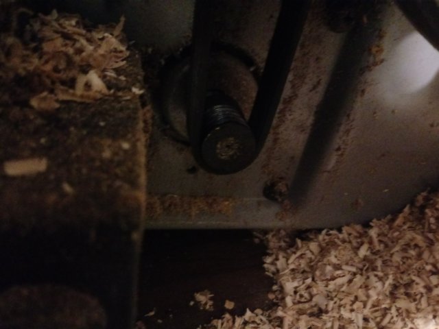

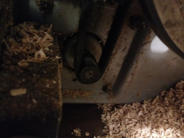

Misliš ova? Prečnik joj je 15mm, širina remenice 20 mm. zazore gledaj po remenu

Da to je ta remenica.Nego nešto me buni osovina mi je ф12mm.

veliko hvala sasasasa

Ako je osovina 12, nema sansone da precnik ove remenice bude 15.
Jedino ako si merio unutrasnji precnik, to jest dno kanala, mada i to je tesno.
Nazivni precnik poly-V remenica se meri na vrhu "V" profila.

osovina je kod mene dosta uža
provjeriću još jednom za svaki slučaj kad nađem malo vremena
Sad vidio boletovu poruku. Mislio sam na prečnik osovine. I on je 12mm. Izvinjavam se, mjerio u polumraku. Prečnik remenice je 20mm, provjerio sam još jednom.
