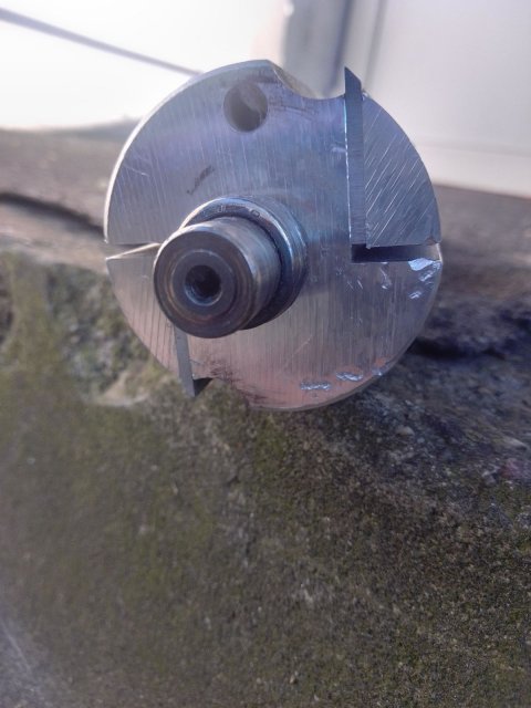

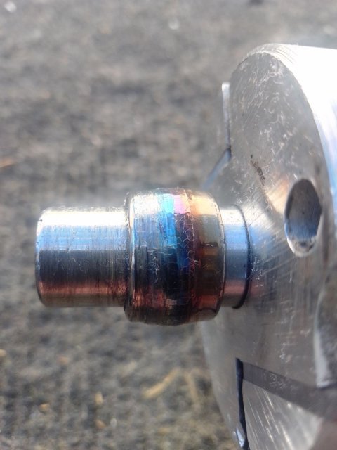

Da slike su pojasnile stvar, ono sto je delovalo kao klizna caura-biksna je unutrasnji prsten lezaja (vide se i oznake lezaja na ivici) a u dnu kucista- metalni prsten je spoljni prsten lezaja.
Ako se nema radapciger pokusao bih da sa osovine svucem prsten sa dva veca jaka pljosnata srafcigera a iz kucista ako ne moze drugcije probusio bih dve rupe sa ledja i kroz njih necim izbio prsten napolje.

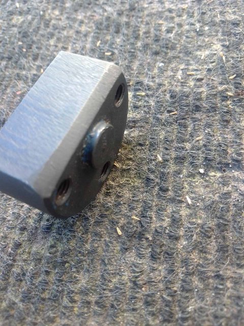

Zašto je lezaj samo do pola u kucistu?
Da li se pomerio ?
Sta sprečava tu osovinu da se pomera bočno a i same lezaje u sustini nista nije osigurano...ili ja ne vidim na slikama
Sreca pa su se setili bar kucista da kontriraju....
Da li se pomerio ?

Levo desno treba da je drzi kuglicni lezaj koji je na drugoj strani, i verovatno neki zeger ili nesto slicno.
Na ovoj strani ne moze da je drzi nista, posto iglicasti lezaj ne moze da trpi aksijalne sile.
Lezajevi idu na osovinu tipicno sa zadorom, to jest nabijaju se na presi ili vruce/hladno, a imaju blagi zazor u nosacu.
Ovaj posto se pregrejao, ko zna gde je ustvari bio.
Ako ne uspes da skines lezaj radapcigerom, ostaje ti varijanta da zaseces kosuljicu dremelom ili necim slicnim. Pazljivo, da ne ostetis osovinu. Kad dovoljno proseces kosuljicu, zveknes ga sekacem i lezaj pukne.
Ah da... konusno udubljenje na celu osovine, nije tu da bi u njega stao radapciger To je konus koji je koriscen pri obradi osovine, i treba da ostane netaknut, da bi osovina eventualno mogla da se ponovo obradi, balansira, ispravi... Kad koristis radapciger, u to udubljenje ubacis kuglicu od lezaja, pa na nju oslonis radapciger.
Ovo na dnu nosaca mi ne lici na spoljasnju kosuljicu, isuvise je kratko. Pogledaj nov nosac na prethodnim stranicama, i on tu ima dosed. Samo je ovaj odrljan...
Gde je nestala spoljasnja kosuljica... ko ce ga znati.
