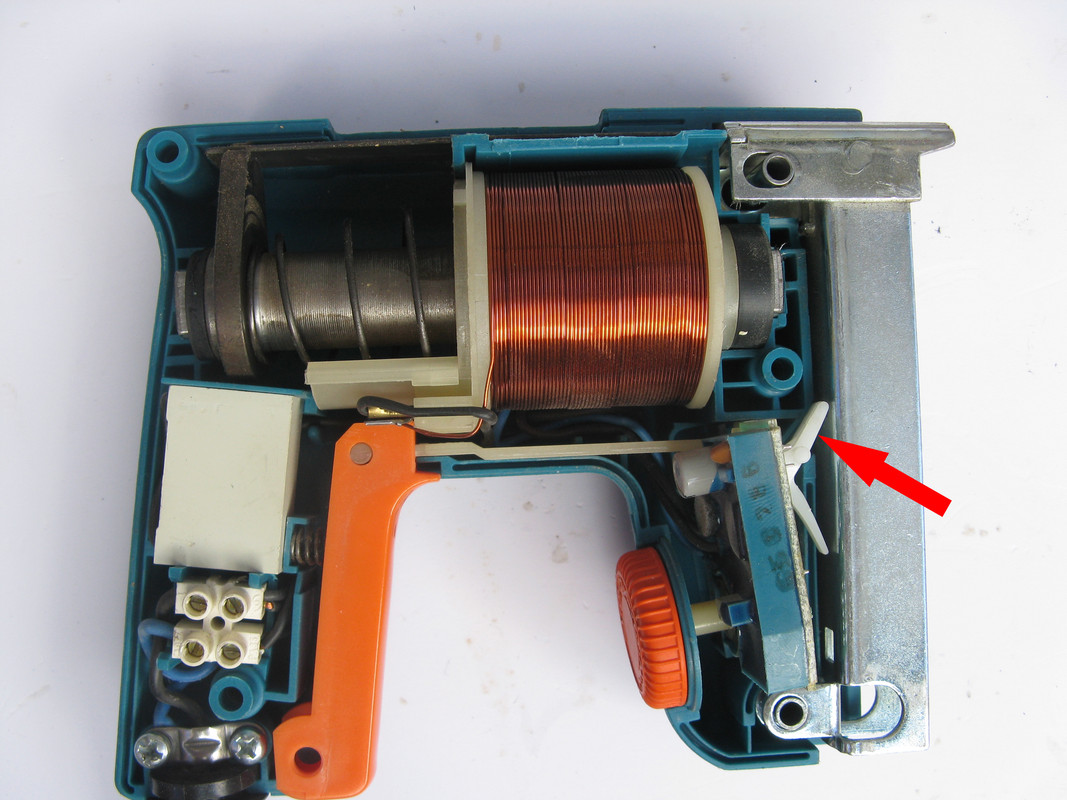

Evo o cemu se radi .
Koristim povremeno ovaj elektomagnetni tapetarski pistolj Image i u zadnje vreme je poceo da zeza :forbannad:
Znam da je amaterski i nije za vece serije ali meni je lepo zavrsavao posao ( do sada )
lepo radi izvesno vreme i onda stane . Otvorim ga Image , navodno gledam sta nije u redu ,
ponovo sklopim i on radi :D I tako 4x :skratta:
Prilikom rada usta pistolja se moraju pritisnuti na podlogu Image ( imaju neki hod od 5mm ) i tek
onda pistolj moze da okine . Verovatno je to smisljeno kao sistem zastite , da se ne bi neko povredio kada puca na prazno .
Mislim da bas to zeza i tipujem na ovu belu klackalicu ( strelica )
Moze li se nekako ovo prevezati i da pistolj non - stop okida ?

Izvuci tu plocicu na koju je zakacen mikroprekidac koji te muci i ta regulacija i slikaj
Posts: 591
Mislis na ovo sto sam oznacio strelicom ili nesto drugo ?
Izvini , meni su pojmovi kao sto je mikroprekidac spanska sela .
Posts: 3732
Na plavoj plastici imas oznaku 984...
Ta plastika drzi jednu zelenu plocicu debelu oko 1mm, na njoj su zalemljeni taj mali prekidac, zice, ona regulazija snage...
plocicu izvuci sa svim pripadajucim

LepoJeBitiFin, strelica pokazuje na belu plastiku u obliku slova V. Ta plastika stoji na jednoj plocici na koju dolaze i neke zice. Rasklopi taj deo i slikaj. Plocica nas zanima

Eh , evo poskidao sam do neke faze do koje sam siguran da mogu kasnije da vratim na svoje mesto ::neznam::
Da li i dalje da idem u demontazu ili se i sada mozda da naslutiti mesto kvara :groota:
Naravno , sada ( trenutno ) pistolj radi :forbannad: ( u medjuvremenu sam ga opet sklopio )

Tvoj pistolj ima mehanicku a ne eleltricnu kocnicu.
Kod tebe, kada nisi naslonio na materijal, ne mozes ni da stisnes okidac, mehanicki je blokiran.
Sve to radi ta V plastika koja gurne belu sinu a ona nesto odbravi na narandzastom okidacu.
Probaj da vidis kako to funkcionise i kako da ga eliminises. Probaj da gurnes i povuces tu dugacku sinu i vidis sta radi. Verovatno bi mogao da izbacis V i da fiksiras sinu u potrebnom polozaju.
Naravno, posle toga oprez sa takvom alatkom. To radis svesno i na svoju odgovornost
