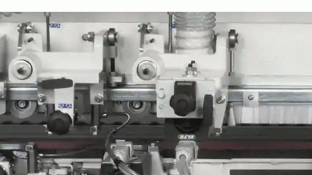

Kazi mi, frezer je okacen na gornju gredu preko 2 lezaja koja se kotrljaju preko glave npr M10 stafa. Kako bi ti opisao takvo resenje? Genijalnim? Ozbiljnim?
Ok, vrlo slican sistem su ponovili i na ciklingu, ako se dobro secam?
Gde bese postoji neki nazubljeni lim koji zarotiras da upadne pod neki sraf i tako udalji agregat za njegovu debljinu? Mislim bas na frezeru, za promenu ravnog i radijusnog frezovanja, ali sam zaista zaboravio.
Nisam ja rekao da je masina losa. Ja samo mislim da su koristili jako primitivna resenja kako bi srozali cenu. To vise nije "onaj" SCM.
Edit:
Da ostali shvate moju pricu, dva lezaja na srafovima, u gornjem delu slike.
Tako je reseno pomeranje agregata napred-nazad

A meni je zanimljivo kako netko tko nešto nema niti koristi najbolje sve zna o tome.
Ležajevi koje si dao sliku... Naravno sa interneta jer tamo si to jedino i vidio služe samo da isključiš frezer ako želiš.... Kod kantiranja nemaju ulogu i NE služe za pomicanje agregata.
Ciklikg ista stvar, nema veze sa radom mašine, samo sa isključivanjem ciklinga na način da ga povučeš prema sebi a ne za podešavanje.
Za ovaj lim pričaš gluposti, to ne postoji na kanterici.
Postoje limovi raznih debljina koji služe za udaljiti komad na ulasku za onoliko koliko je debela traka. Je to jeftinije rješenje nego štelanje na vijak, ali apsolutno ok radi.
Naravno da za 5x manj cijenu od prije 10 godina ne možeš dobiti sve industrijske kvalitete, ali navedi jednu drugu firmu čija kanterica za istu cijenu ima te mogućnosti.
