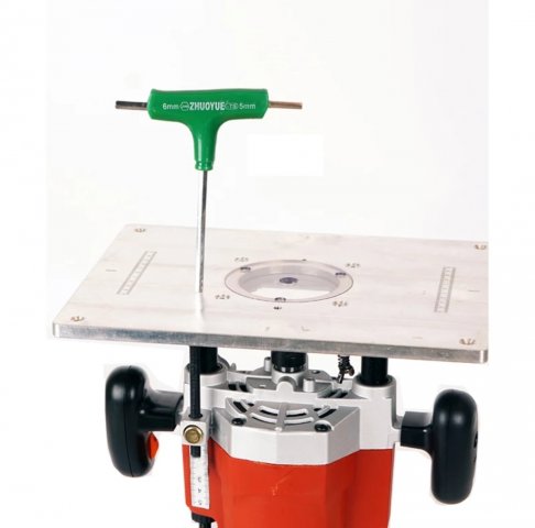

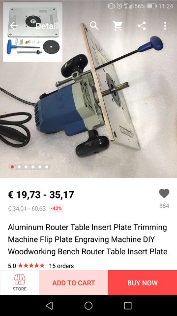

Skoro sam naleteo na jednostavnu i jeftinu varijantu podešavanja visine glodala. Evo slika pa da čujem mišljenja ili iskustva. :ironisk:
Image Image
Takvo resenje ima gomila glodalica, fabricki ugradjeno. Makitini veci modeli, Bosch 1600 (da ne trazim oznaku, onaj sa dve baze) AEG 1400, takodje sa dve baze. Nista novo. I radi jako lepo, pogotovu kada se u nasim uslovima iskoristi sipka M6. Pun okret jedan mm.
