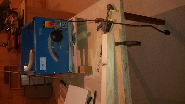

Ma u pravu si. Poludio sam sa ovim cirklularom gude. Taman sam mu podesio paralelnost pile sa radnom plocom, to sam naravno radio sa maksimalno podignutom pilom. Sad pokusao nesto raditi kad vidim pila sa spustanjem gubi vinkl i skroz ide ukoso u odnosu na plocu. Ima li tome lijeka ne znam? Znaci pila nije jednako paralelna kad je podignuta na max i spustena na min. Vise sam se umorio od stelovanja dole na onim imbusima....
To je normalno za cirkulare u tom cenvnom rangu. To se desava i na Bernardo cirkularima od preko hiljadu eura.
Jednostavno, nema dobrog alata napravljenog u Kini.
Posts: 3735
Znaci da osa po kojoj se podize/spusta i osa testere nisu u ravni. Kreni od toga a posle podesavaj plocu u odnosu na list. Kinezi su cudo ali realno i evropske firme su pocele da salju potpuno rastelovane masine, ne sve ali ima toga podosta. I to je nacin da se ustedi

Dobra ideja! Malo sam umoran bio veceras pa odustao od toga a i hladno je. Prvo cu podesiti ovu os sto govoris po kojoj se dize i spusta a nakon toga ponovo paralelnost sa uzduznim vodilicama. Nesto cu valjda uspjet. Uglavnom, ova mio standard diht abrihter nista od toga cekacu neka bolja vremena...
Posts: 3735
Uzduzne vodilice su na 3. mestu.
Prvo uskladi podizanje i list, nakon toga moras podesiti da ti list i ploca po kojoj guras dasku budu pod tacno 90 stepeni. Tek nakon toga stelujes paralelnost vodilice i lista testere.
Ako za sve pomenuto postoji upotrebljiv nacin za stelovanje, bice to upotrebljiv kinez. Ja ipak sumnjam u tu pricu :/
Marice, kod ogromne vecine cirkulara ugao ose testere na ravan spustanja ne moze da se podesi. Takav slucaj je recimo kod Bernarda.
Moguce je da ima leka, ali ne verujem.

Sadasnje stanje je da od minimalne do maksimalne visine bjezi nekih 2 milimetra. Takodjer gubi se okomitost pile sa podizanjem i spustanjem, ovo mi stelovanje ide brzo ionako sam mislio cesce izvrsii kontrolu okomitosti lista na plocu. Problem mi je ovo bjezanje po duzini, ako ne mognem ne znam sta cu. Jedino neki stelajuci firung pa ga mijenjati od pozicije do pozicije. To je patnja a cini mi se sa ovom igrackom ne moze bez patnje.

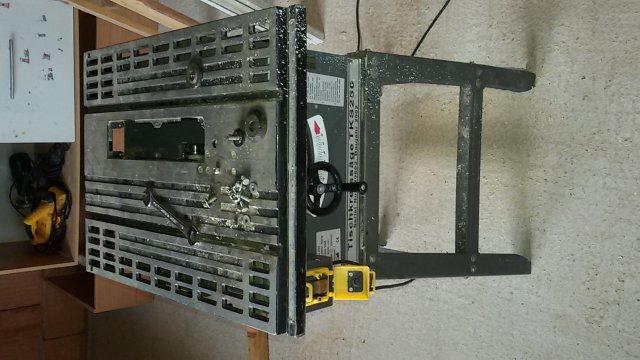

Imam ja jos jedan cirkular marke T.I.P koliko sam po internetu gledao mozda i nije kinez nego svabo. Kod njega mi je motor malo bucan i cinimi se lezajevi da su mu otisli. Pila mu plese lijevo desno to je posebno vidljivo kad se cirkular zaustavlja. Osovina nije kriva, ovo bih mogao rijesiti ne znam isplati li mi se pozabavit se sa njim malo, on nema ovih problema kao ovaj gude.
Slika mi opet rotirana ☺. Ovaj ima lijevanu aluminijsku plocu dosta je robusniji i tezi od gude...

Posts: 15040
Proveri paknice (sajbne) koje stezu list.
Posts: 3735
BR, ja sam to znao kada sam pisao ali je za nekoga upotrebljiv nacin i da kljestima malo ispravi var koji je kinezu povukao konstrukciju ;)
Zvone, mozda bi mogao da zamenis motore?
Inace, jeste kinez nesto starije generacije

Na onome mi je prenos sa malim remenom, a na ovom starom direktno, mislim da bi tesko islo. Tesko je od gov.na pravit pitu ali sta bi tako je kako je. Pokusacu se zabaviti stelovanjem na ovome gude. Ako nista jednom kad budem imao pristojan stroj sjeticu se ovih pocetaka. Sva ova stelovanja moraju se uraditi sa cirkularom naopako pa okreni provjeri pa po 10 puta tako...

Snaga je ista, osovine nisu bas ima nekih razlika, ustvari prilicno se razlikuju ova dva cirkulara. Platio sam ih po 50 eura svaki. Pokusao bih osposobiti oba nekako, ovaj gude bih koristio za rezanje, a ovaj t.i.p za utore i slicno, on ionako nema mjesto za montazu razdjelnog klina. Ovaj sam za sada sklonio u kut posveticu se ovom plavom izvuci iz njega maksimum. Dok ne krenu radovi oko pcela onda ce cijela stolarija na hlađenje do jeseni.

Uh bas me napati ovo. Ovdje cijeli sklop zajedno sa motorom i pilom pravi neku cudnu putanju kako se pila podize i spusta nekako elipsasto. Kako god gledam ne vidim lijeka ovome. Sad se sjetih kolege koji isto malo amaterski radi oko stolarije, on mi veli da nisam odmah poceo raditi na pravom stroju, ne bih ni imao volje za stolariju. Mene je odmah docekala ova nesreca od cirkulara, nisam jos posteno ni presjekao dasku, a kako je krenulo sa ovom masinom i necu. Nekome ovo mozda i valja stavicu ga na prodaju, ja sam se odmah uhvatio ovih milimetara i štelanja, mozda sam i tu pogrijesio. Oni amerikanci sa bijesnim masinama nemaju ovaj problem niti znaju za njega 😯
