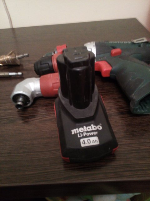

Ja koristim Metabo powermaxx
https://www.stokker.com/108v-combo-set- ... 1239010590

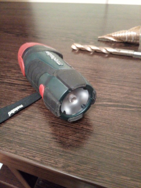

Ovo nađoh na brzinu, čisto da stekneš uvid kako izgleda. Doduše, uz taj set sam dobio i lampu koja koristi te iste baterije. Fenomenalna autonomija lampe, fenomenalna! Sa 2Ah baterijom lampa radi oko 20 sati. Ima sigurno 5 godina kako smo nerazdvojni. Stvarno sam zadovoljan, snagom, baterijama, praktičnošću. I moje mišljenje je da je za klasu bolja od te male makitine... Bosch nemoj ni gledati, đubre sa velikim Đ! Iz više razloga...

1. Ima veći obrtni moment, 34Nm naspram 22Nm
I da, vrlo zavija šraf 7x70 sa PZ3 prihvatom u tipl 10 u armiranom betonu. Gužvajući tipl u šupljem hoće i da pokida.
2. Baterija 2Ah, 4Ah i čak 5,2Ah naspram Makitinih jadnih 1.3Ah. Nisam našao da Makita ima jaču bateriju u klasi 10,8V...

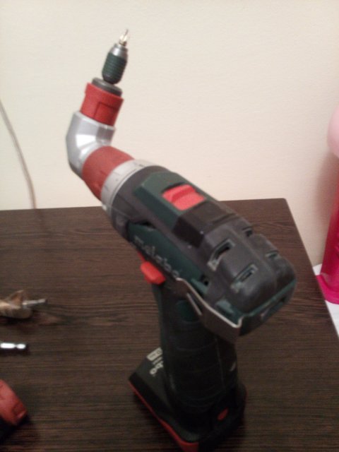

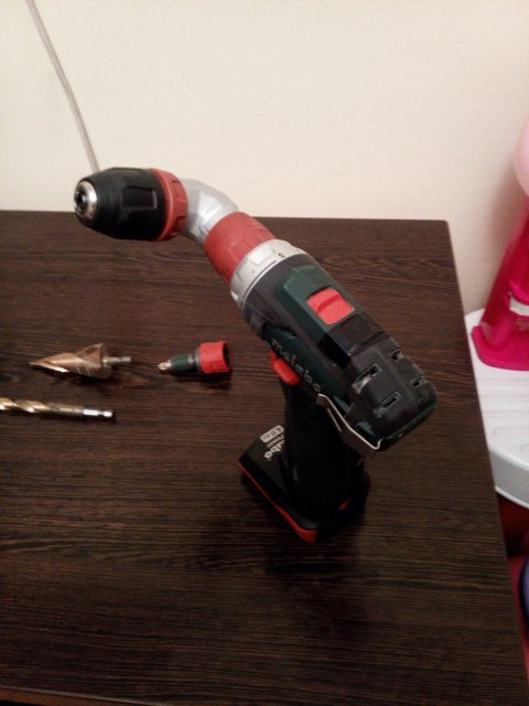

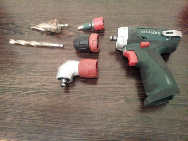

3. Slika govori više od reči:
Kao transformers je, može da se kombinuje i okreće kako hoćeš. Bez ičega na sebi opet možeš da staviš bit u njega ili šestougaonu burgiju, samo ne možeš da ga pričvrstiš da ne ispada. To je baš kad je negde usko. Inače, futer i nosač bitova lepo rade. Klik i skineš. Klik i vratiš. Nosač bitova lepo zaključava alat u sebe, nema šanse da ispadne iz njega bit ili burgija sa 6-ugaonim prihvatom. Futer isto lepo priteže, nije slab. Uostalom, ima milion testova i predstavljanja na youtube-u pa pogledaj. Mada... Ja sam identičan sistem video kod Mafela, a kolega Daleko je pričao kako se Mafel tužio između ostalih proizvođača i sa Metabom, pa pretpostavljam da je to njihov sistem. Uglavnom, bilo kako bilo, radi kako treba i posle milion akanja, skidanja i vraćanja futera, nosača bitova i ugaonog adptera. A veruj mi, nisam je štedeo nimalo. Å est meseci sam radio na jednom većem poslu, znači rabio sam je do maksimuma. To je bilo negde na početku našeg druženja.:) Uslovi za rad katastrofalni; prašina užasna, iz vrele prostorije na veliki minus, pa opet u vruće, padala je sa visine od pola metra milion puta, i ništa. Nije bre štucnula nijednom. a planirao sam da mi traje samo za taj posao. Međutim, evo i nekoliko dobrih godina posle, još uvek se družimo...:)
E sad, "mana"... Meni se desilo da mi je zaglavio ugaoni adpter za bušilicu(baš u tom većem poslu), nisam nikako mogao da ga skinem. Poslao sam je u servis, rekao da ga iseku, izlome, šta god, samo da je što pre vrate, da mogu da je koristim, pa makar i bez toga. Drugar koji je odneo u Kragujevac(tamo im je servis) mi je ispričao kako se serviser zezao dobrih 15 minuta ali ga je skinuo bez oštećenja. Rekao je da je redovno čistim od metalnih opiljaka kad duže bušim metal sa ug. adap., desi se da nezgodno zapadne, pa hoće da zaglavi, pošto ug. adap. ne prekriva celu glavu bušilice(ako mogu tako da se izrazim) kao običan futer, jer je uži od njega. Čistio sam redovno i nije se više nikad desilo. I sa ug. adap. zavrćeš do maksimum 28Nm. Taj zupčanik u njemu ne može na 90 stepeni da prenese celih 34Nm na radni deo.
