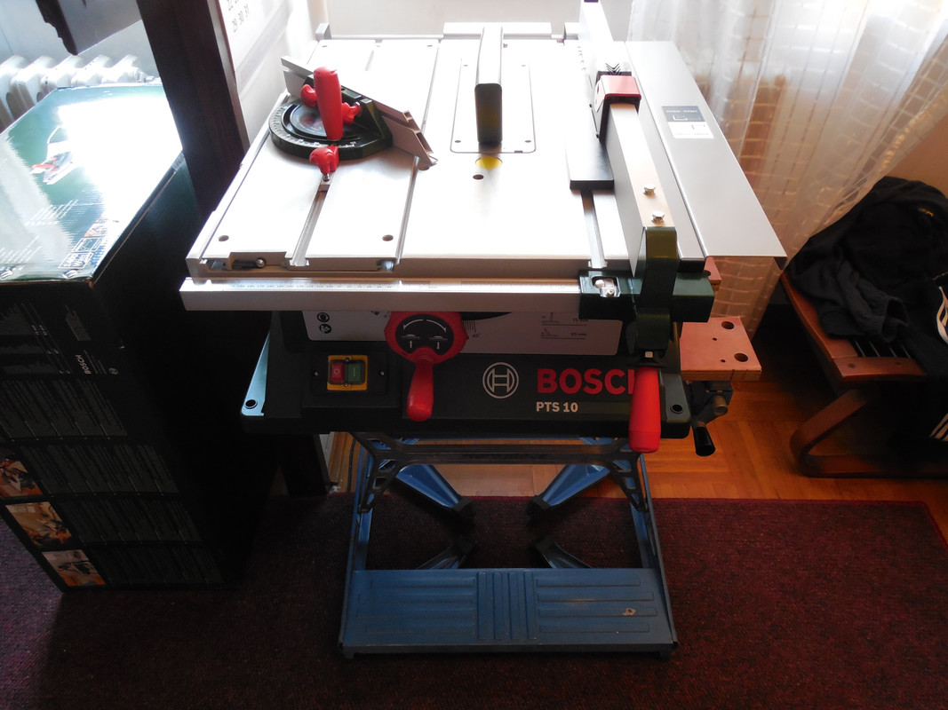

Pa, nisam video potrebu za otvaranjem nove teme već mi je bilo logično da je stavim tamo gde se govori o kupovini, ako baš mora tako onda ajde promeni naslov teme u BOSCH PTS 10, jer imam nameru da malo pišem o tom cirkularu, a sigurno će biti nekom interesantno da pročita.
Prvi utisci: kvalitetan masivan komad alata, oseti se na dodir. Kućište je napravljeno od baš tvrde i jake plastike, a gornja ploča od levanog aluminijuma. Sve je utegnuto sa malim tolerancijama. Ceo cirkular deluje moćno i sexi :)
Ima on sigurno "manjkavosti", po forumima se često spominje problem sa rasipanjem piljevine, povećanom bukom i nepreciznost podešavanja letve graničnika (nisam siguran koji je "stručni" naziv za tu letvu) ali za tu kategoriju hobi alata daleko je bolji izbor od svega drugog dostupnog u tom cenovnom rangu.
Å to se tiče te letve ja nisam primetio neki problem, kada se zablokira čvrsto stoji ko zavarena za radnu površinu sa gotovo savršenom paralelnosti sa listom testere.

u narodu je ta letva poznatija kao firung... pre nego rucicu na firungu preklopis na dole, ceo firing gurni napred pa onda zakljucaj tu rucicu.
Piljevinu na mom pts-u nisam jos resio usled nedostatka vremena. Ono sto jesam uradio je nova ploca oko lista cirkulara pa je sada sve ravno kad se stavi lenjir.
Takodje proveri bele plastike ispod pomerajuce klizne povrsine(ona na koju se kaci uglomer sa firuungom). ja sam moje morao da smirglam kako bi celu tu povrsinu spustio na dole.

Kada stavim metalni lenjir poprečno preko pomerajuće stezne ploče ima u gornjem delu odstupanje od oko 1mm na vrhu, u donjem delu je skoro u istoj ravni sa ostatkom ploče. E sad koliko je bitan taj mali zazor kod stolarske mašine, kod gore pomenutih Einhela zazori i odstupanja se mere u centimetrima.

pricao sam o celokupnoj povrsini... meni je bilo do 2mm odstupanja, kada se meri po dijagonali, tako da zahvati staticne delove, okvir oko lista cirkulara i pomicni deo. Licno meni bitno,npr. kod kopanja kanala na daskama ili kada izvlacim tanke dascice.

Taj firung na ovom mom primerku ne odstupa ni za milimetar po pravcu kada ga zabravim, čak i ako ga postavim malo ukoso kada ga mehanizam nategne ispravi se paralelno sa listom testere. Reper mi je uzdužni kanal i tačno se vidi paralelnost sa njim. Baš deluje jak i čvrst.
Napominjem da se svo vreme samo igram sa tim cirkularom i da još nisam napravio ni jedan rez.
