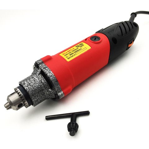

Imam jeftinu Power Plus glodalicu sa prihvatom 6/8mm i 9000/27000rpm, koju baš nisam koristio, pa me interesuje da li bih mogao da koristim na njoj jednu Ali biax sajlu sa futerom ?
Obzirom da nema manji broj obrtaja od 9000?

Biax sajle uglavnom i rade na velikom broju obrtaja (tipa 5000-30000) tako da ne bi trebalo da bude problema.
Trebalo bi da pise negde za koji broj obrtaja je predvidjena.

Prodaje se u prisustvu dole prikazane mašine tako da pretpostavljam da je namenjena za tu brzinu.
Nemaju nikakvu oznaku za max. broj okretaja.
Zbunila me je savitljiva sajla iz Woby House sličnih gabarita na kojoj piše da je namenjena samo za bušilice???
Pa sad, obzirom da nema onaj navoj kao za Dremel ili slične, da li su zbog toga napisali ili je ograničenje brzine, nisam shvatio.
Bušili se vrti oko 3500, pretpostavljam.
U svakom slučaju nema potrebne informacije pa se oslanjam na vaš sud, da li da pazarim ili ne???

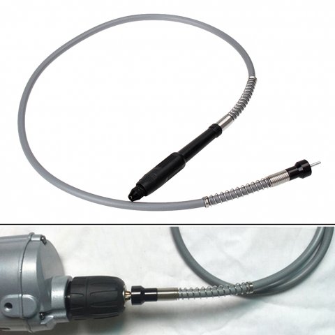

Ako je to u redu da li onaj robusniji model gore ili ovakav:

Poenta je u tome da na visokom broju obrtaja smes da stavis samo neko prilicno malo glodalo, obavezno sa velikim brojem zuba, ili cetkicu, malecak brusni kamen... U sustini alate za dremel.
Iskreno, mislim da ti je mnogo bolje da uzmes neki dremel ili bolje proxxon, koji su namenski za takve stvari, i njegovu sajlu.
Obicno takvi radovi traju podugo, glodalica se dere ko sasava, najcesce nisu napravljene da rade tako dugo (barem ove jeftinije varijante)...
A i kod njih se sajla koristi samo kad bas ne moze da se pridje celim alatom.

Ali hvala za savet, ovde oko mene nemam koga da pitam, znači onaj flexible shaft na vrhu, koji je malo robusniji se ne preporučuje za te brzine.

Ne znam kako mislis da nabudzis tu sajlu na osovinu nekog motora ili na glodalicu, valjda je jednostavnije da kupis drugi bijaks ? Evo jednog malo jace snage, obicno su oko 125w, ovaj je 270: https://www.kupujemprodajem.com/Falon-t ... -oglas.htm
Ja sam takodje kupio neki jeftin od 125w i ispao mi je na pod i vise nije radio ( a mrzi me da trazim po njemu gde je puko), pa razmisljam da li da kupim ovaj sa linka ili jeftiniji dremel (5600 din) bez dodataka posto ih imam dosta za 2,4 i 3,2mm. Kao klinac sam se bavio elektronikom iz hobija, pa i dan danas po nesto povremeno uradim, popravim i sl. i cesto mi zatreba da nesto sitno isecem ili izbrusim, neku plastiku obicno i za sitnice je taj bijaks vrlo zgodan. Imam i jedan pneumatski, ali ga nisam koristio jer mi obicno zatreba u stanu gde nemam kompresor.
Sto se tice fleksibilne osovine, pitanje je koliko ce ona i da traje na vecim brzinama s'obzirom da je cena niska ne moze se ocekivati ni neki visoki kvalitet materijala.

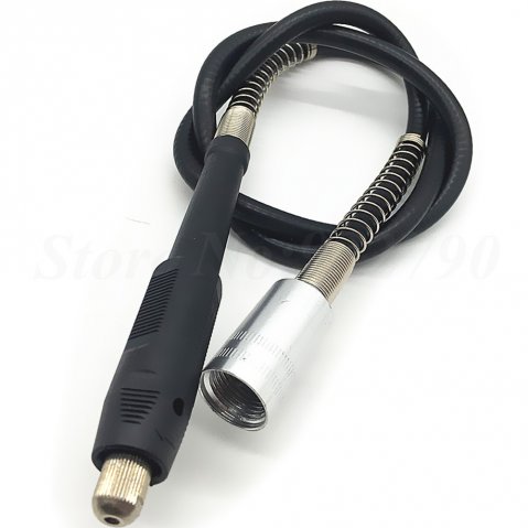

Å to se tiče prihvata, koliko sam ukapirao, postoje samo dva tipa, sa trnom i sa čaurom sa navojem.
Ja bih koristio ovu sa trnom i to se samo stegne u glavu glodalice????
Za razliku od nje evo je i ova sa čaurom za navijanje ali ta kod mene ne igra ulogu zbog čaure.
E sad, plašim se da u mom slučaju, sam bužir ne počne, da se okreće, to bi bilo strašno.
Zato mi trebaju vaša iskustva.
Inače sam 1962 godište.
Na toj slici je busilica sa futerom, a glodalica ima cauru sa fiksnim otvorom od nekoliko mm i ne moze toliko da se stegne ispod precnika caure. Sajla ima cetvrtasti zavrsetak od 2,5mm.
