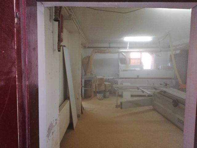

Kada s'vrata vidis 3-4 "kese" razbacane po radionici, jasno ti je sa kime imas posla ;)
