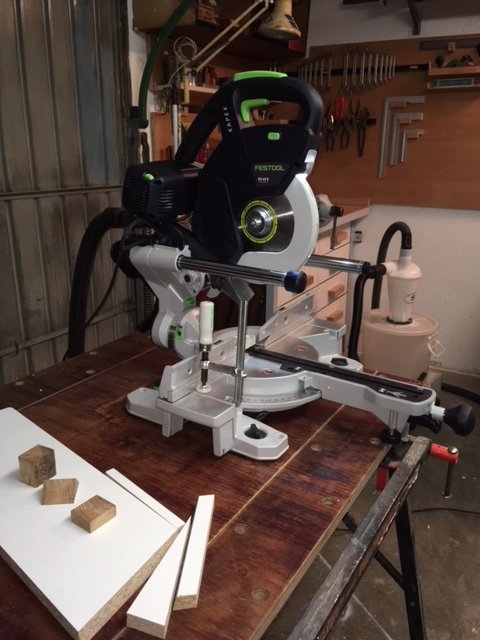

Stigla pila ! ...doslovno :)
Kupljena nova preko Ebay-a za 650E - Kapex KS 60 E-set (čitaj puno para za nekog tko od tog stroja ne živi i na njemu direktno ne stvara novac), pa da odmah obrazložim zašto baš ova pila? Usput, to je ogromna razlika u odnosu na cijene za istu pilu kod nas.
E-set model dolazi s LED reflektorom i nogicama kojima se radna ploča stroja poravna visinom s Festool kutijama za alat.

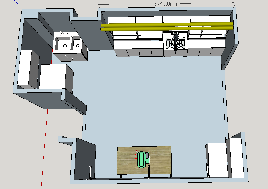

U obzir su dolazile samo pile koje mogu uklopiti u ormare koji stoje na jednom zidu garaže i to na donje elemente dubine do 60cm. Znači, pila mora ići do zida kao da stoji na kuhinjskom elementu jer želim da stalno bude dostupna bez neke pripreme - pali i cepaj.
Tu je otpalo gotovo sve u ponudi poteznih pila jer im uglavnom treba po 90 i više cm prostora na radnoj ploči. Tako se sve svelo na Bosch GCM12 SD (glide), Kapex 120, Bosch CM10GD (manja verzija i bio bi moj prvi odabir , ali ga u EU nisam našao) i Manja vezija Kapexa KS 60. Razlika u cijeni između ovih većih i KS 60 je poprilična. Zaključio sam da je za moje potrebe i ovo lagano pretjerivanje, ali već sad mi nije žao para. Nisam Festool frik i ovo je jedini komad Festool alata koji imam, ali razlika u odnosu na potezne pile s kojima sam do sad imao prilike raditi je ogromna. Naravno i razlika u cijeni je ogromna. Dodatni poticaj je bila mala težina. Ovo stavrno nije problem nositi u jednoj ruci. Mislim da kapacitet za moje potrebe neće biti problem, a kad se pojavi deblji komad, uvijek ga mogu rezati "na dvaput".

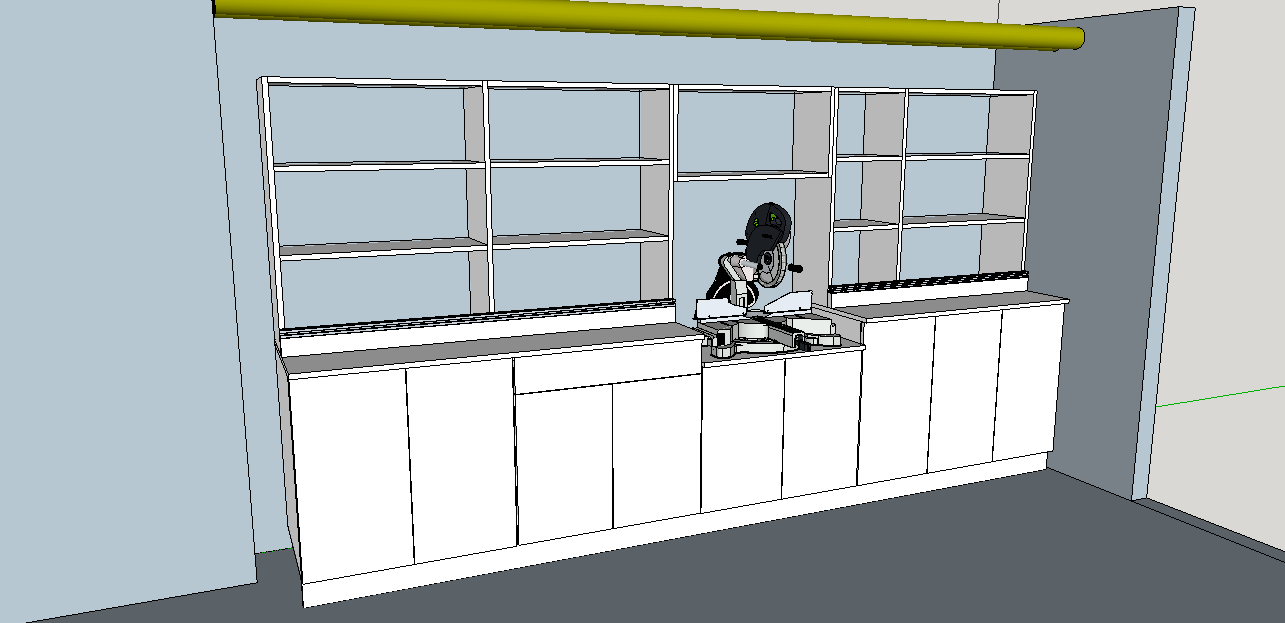

Sad bi trebao napraviti police s postoljem za pilu. Nisam nikad koristio takav obilk postolja niti sam nešto takvo vidio uživo, pa trebam pomoć.
Radio bih nešto tipa ovo na skici dole. Duž cijele radne ploče bi postavio sigma porfile da na njih mogu montirati stopere za rezanje duljih komada.
To bi zapravo bili klasični kuhinjski elementi. Nisam još siguran u visinu donjih elementa? Postoji li neko pravilo za visinu na koju se postavlja potezna pila?
Ima li netko koji koristan savjet za ovaj projektić? Å to sam zaboravio i što sam krivo zamislio?
ovo je ideja i prostor u graži na koji bi sve to trebal postaviti:

Ne postoji univerzalna visina takvih postolja, praviš onako kako tebi odgovara. Visinu možeš riktati po ruci kojom pridržavaš drvo. Većina stvari koje ćeš raditi - nanošenje, mjerenje, podešavanje... -ćeš raditi na toj visini. Visina ručke ti je manje važna.

Tako nekako sam mjerio, ali mi to ispadne dosta vise od ovog sto vidim da drugi rade, a nisam bas neka velika pojava, pa se bojim da sam zabrijao. Nekako mi se cini da mi pase visina oko 95cm
Ako nisi nešto visok, možeš i na 90. Dovoljno je da su ti ruke blago savijene u laktovima kad radiš na stolu. To bi trebala biti idealna visina.

Eto odradio nešto s novom pilom i sviđa mi se. Precizna je, lagana i jednostavano se podešava. Kvaliteta izrade i kalupi za lijevane alu dijelove su stvarno na nekoj drugoj razini u odnosu na ono s čim sam do sad radio.
Svi hvale otprašivanje kod tih Kapex pila, a mene ova baš i nije impresionirala po tom pitanju. Možda je samo moj usisavač preslab, ali dosta prašine završi oko pile i po pili.

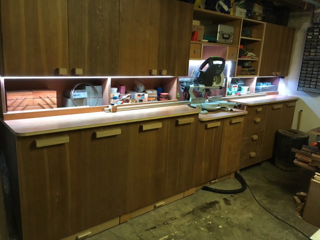

Postolje za Kapex se pomalo pretvorilo u cirkus, al pri kraju je, pa evo par fotki.
Meterijal: reciklirane panelke :D Sve dijelovi od rashodovanog uredskog namještaja koji vjerojatno datira u davnine prošlog stoljeća. Bacali su sve van, a moj stari je uredno skupljao. Većinom su to bila vrata od ormara, pa je najveća muka bila poskidati stare okove. Naravno da je sve u rasponu debljina 16-22mm. Uglavnom, fina zajebancija, al kad se uzme u obzir da je jedini trošak bio kupiti pante, onda je ok.
Malo sam prelistao filmove ne Youtube-u složio neku svoju varijantu.

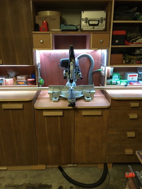

Nisam smislio ništa pametnije za odsis, pa sam provukao cijev ispod i van kroz sokl. Možda smislim nešto pametnije, al i ovo je ok. Tu je i kabel za spajanje na usisavać. Imam samo jedan koji prespajam s alata na alat, pa je ovo ok.
Ove otvorene police ću isto zatvoriti vratima.
Ispod elemenata su ladice, a sve je na kuhinjskim nogama, pa se lako poravnalo.

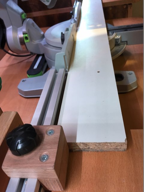

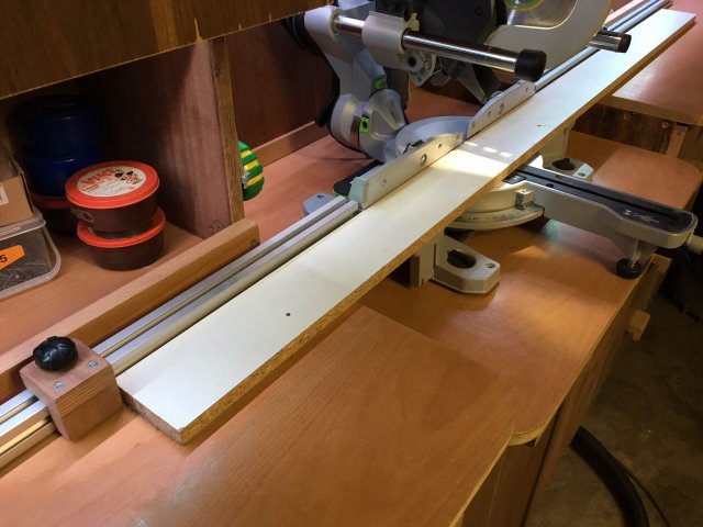

Stoperi su na Sigma profilima, ali profili nisu poravnati s firungom pile...
To sam napravio malo drugačije od ovog što sam vidio po netu. Vodilice za stopere nisam poravnao s firungom pile već su izmaknuti 8mm prema nazad.
Vidim da to svi poravnaju, ali ne vidim neku svrhu da je to u ravnini. Ako imaš dasku koja nije 100% ravna onda ju te vodilice odbijaju od firunga pile i kut rezanja više nije dobar. Ovako imam 8mm fore za krive daske , a referentan dio za odrez je ionako dio koji se oslanja na firung pile.
Tebi baš nije bilo dosadno :)
Super je ispalo, sad imaš i mjesta za alat
