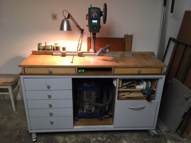

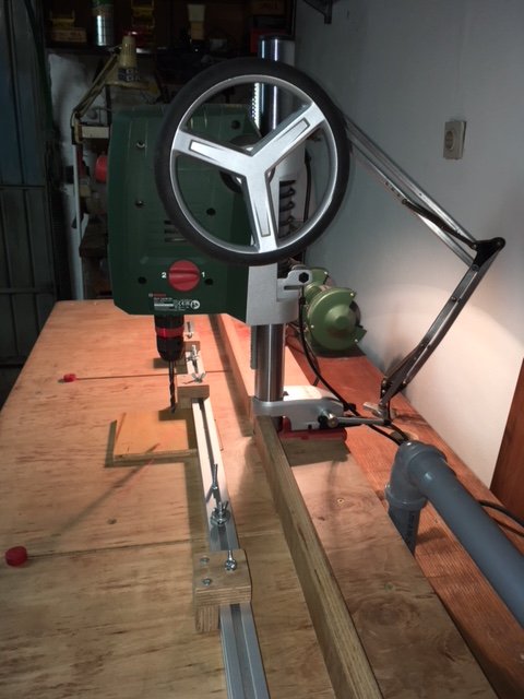

Razlog zašto sam htio bušilicu koja se pomiće po stupu je što ju koristim na stolu i volim da ono što bušim ima bolji oslonac od onog mini stolića koji imaju te bravarske stupne bušilice. Kada treba izbušiti rupe za pante na vratima dugim dva metra, drago mi je da imam stol na koji ta vrata mogu postaviti.
Stol sam naravno morao napraviti multifunkcionalno, jer sam stisnut u garažu, pa sve mora biti malo i s više funkcija, na kotačima i bla bla.
Složio sam ga tako da se bušilica lako može skinnuti sa stola i koristit na drugoj lokaciji .... ma eto slika, pa će valjda sve biti jasnije
Stol u kojem je više-manje sve što ima veze s bušenjem

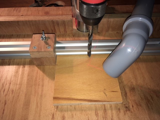

Dodao sam Sigma profil za firung sa stoperima

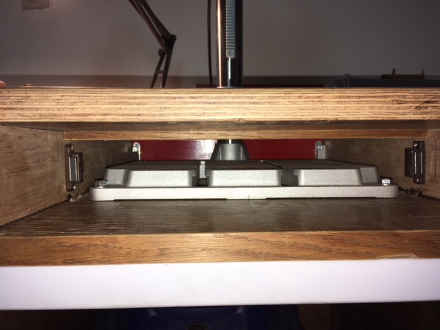

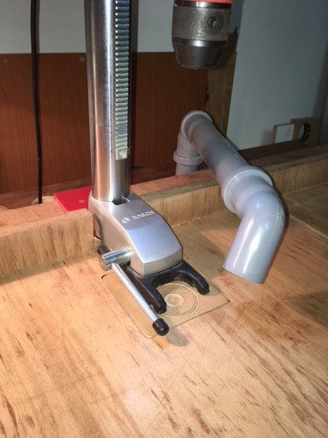

Originalna stega. Iako ju zapravo baš i ne koristim ostavio sam mogučnost. Dobro dođe ako se buše neke cijevi.
Stopa je ostala ispod stola što malo smanji ukupnu moguču debljinu obradka

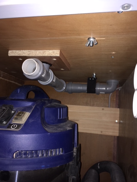

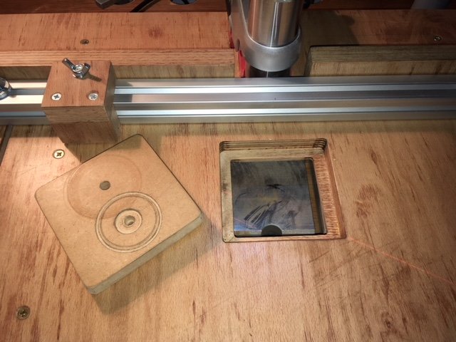

S donje strene se pričvrsti krilnim maticama i tu je usisavač s cijevima koje vuku ispod i iznad stola.
Ovo radi bolje od očekivnog.
Potrošni umetci od MDF-a 16mm i rupa ispod koje je odsis koji se ne vidi

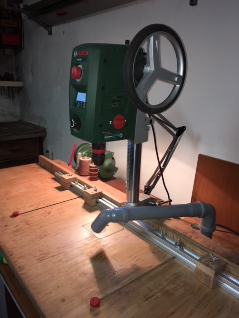

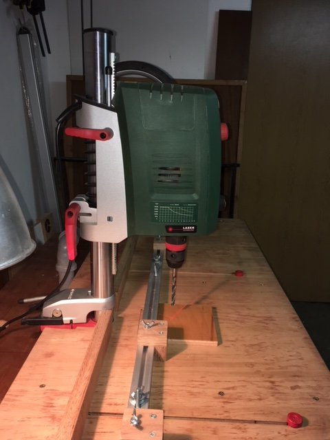

S lijeve strane gornja ručka je stoper dubine bušenja, a donja steže bušilicu za stup
S desne strane je "volan" umjesto standardni ručki koje inače imaju stupne bušilice. Nije neka razlika
, ne vidim ni prednost ni manu
Laser je dosta jači nego što se na slici vidi, ali je bio potpuno zaprašen :)
Sve osim kotača i same bušilice je napravljeno od otpada, pa nije neka estetika.
