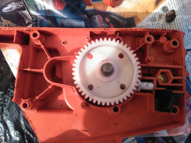

Imam el. lancanu testeru za hobi upotrebu, kupljena jos u SFRJ, Sachs/Dolmar...U poslednje vreme ulje koje podmazuje lanac iscuri samo od sebe, rasturio je juce celu, deluje sve ispravno: rezervoar za ulje, uljna pumpa(plasticna), crevo...Tzv: zvono nisam uspeo da skinem da bih skroz prisao uljnoj pumpi koja se nalazi ispod ovog velikog zupcanika jer ne znam kako..Da li je neko imao slicna iskustva sa ovakvim alatom?

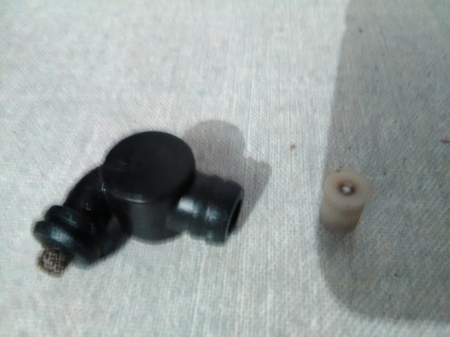

Najvise me buni ovaj mali beli deo, to je nepovratni ventil koji sa jedne strane ima kuglicu sa federom a sa druge ima unutrasnji navoj, ali nema nikakvog sraf, razmisljam da je bio pa ispao a da ima funkciju da zavrtanjem i odvrtanjem smanji/poveca kolicinu ulja. Probao M3 ne moze mali, a M4 izgleda odgovara ali ne moze da se zavije jer ima neki mali prsten unutra zbog kog sraf ne moze da pridje navoju...Taj ventil se nalazi sa druge strane mesta obelezenog strelicom na 1. slici, pa ako ide sraf opet ne moze da se pridje i steluje, smeta ovaj lim...

Mbole imam original uputstvo koje je doslo uz nju,kupljena 1989. :) ima crtez svih delova do najsitnijeg srafa, ali nema ovo srafce koje mene buni...Detaljnijim mozganjem dodjoh do zakljucka da sraf ne moze da ide u nepovratni ventil jel postoji mala splenta/osigurac koji izgleda osigurava kuglicu, i zbog nje sraf ne moze da se zavije...Danas ionako hladno , meni dosadno i lepo uzmem komplet ocistim i vratim sve kako je bilo, suma summare nema visak delova :) samo sam uspeo da polomim jedan osigurac/seger osovine, nemam original klesta za to......Probao, radi, zategao lanac i sipao malo ulja pa da vidim sutra da li ce da iscuri...Citajuci po netu pade mi na pamet da je mozda ulje u pitanju, tj. njegova gustina, jer je pocelo da curi zadnjih par godina otkako sam u Uradi sam kupio neki Testerol u zelenoj flasi, jbm. li ga...

Ja sam prosli mesec bas zbog toga nosio svoju Boschovu el. testeru kod majstora. Kad duse stoji svo ulje iscuri. Bilo je crevo u pitanju. Na prvi pogled niko ne bi rekao, nije bilo puklo, nego se proredilo... pregledaj detaljno sve delove.

Ma pregledao sve, mada kod mene nema creco vec gumeni spoj, kao T-racva...Slozio sam je i spakovao bez ulja u rezervoaru, pa kad mi treba sipacu malo i to je to, ionako je koristim mozda jednom godisnje kad treba spremiti malo potpale za zimu..
