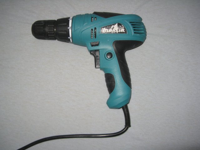

Ova shrafilica " Makita" ( kinez ) ima prekratak kabal ( 1m )Image
Zamenio bih ga sa drugim duzim 5-6M pa me zanima koji presek da koristim ?
Odgovarao bi mi sto tanji . ( da li sme 0,75 )

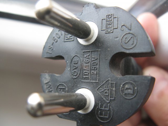

Moze li dvozilni kabal posto utikac nema uzemljenje ?Image

Nemoj da smanjujes presek od onog koji je vec fabricki, jer moze da se greje kabal.
Mislim da je to bas presek 0,75, ali proveri koji je i njega kupi. Tu uzemljenja nema, tako da ide dvozilni sigurno.

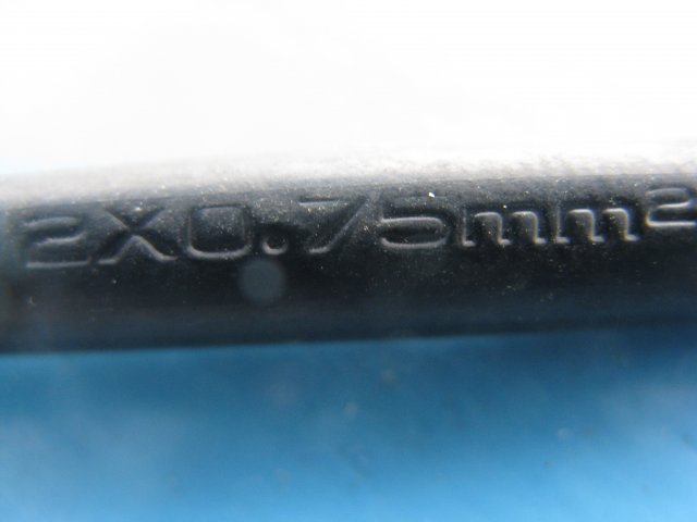

Kad sam malo bolje pogledao , tj stavio naocare videh ove oznake na kabluImage

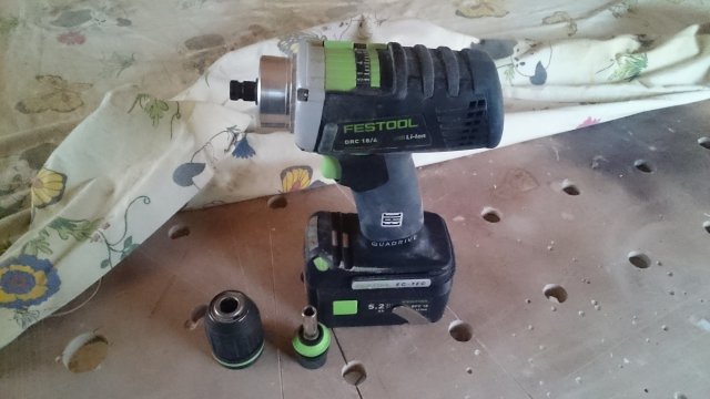

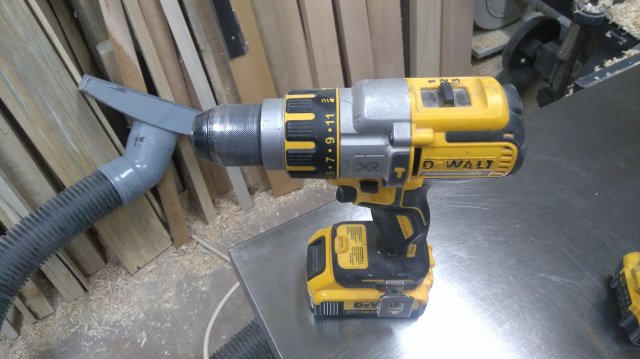

Kupi ovaku srafilicu i vise nikad u zivotu neces uzeti srafilicu sa kablom a i busilicu jer je bolja od ijedne busilice:Image
Posts: 592
Ma imam , dodushe nije DeWalt vec Bosch ( plavi )
Koristim je na terenu , prilikom montaze , kad ne zelim da po prostoriji vucem kablove i saplicem se o iste .
Ovu koristm na radnom stolu , gde mi je struja na izvolte . Mogu ti reci da je laksa od bilo koje aqu , to mi posebno znaci kad okivam i sklapam plocasti namestaj ( recimo ) pa je ne ispustam iz ruku po 7-8 sati .
Naravno da ih ne uporedjujem , jer to ni cenovno nije blizu , ova " makita " je bila 25 evrica a tvoj dewalt je najmanje 10x skuplji
Rece da je bolja od busilice , kolika joj je maksimalna brzina obrtaja ?
3000 obrtaja
Kako te sluzi dw? Nikad nista njihovo nisam imao

ako je kabl duzine 1m sa presekom 0.75, to ne znaci da i onaj duzine 5m moze da ima isti presek.
otpor kabla je proporcionalan duzini a obrnuto proporcionalan poprecnom preseku
daklem, kako povecavas duzinu, moras da povecavas i presek.
za 5m, ja bih isao na 1.5 kvadrata, obavezno silikonski kabl. znam, nije jeftino.
