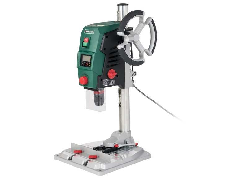

A ovo se nedavno pojavilo, Parkside klon tog Boša PTBM 710 A1 za 120e

Slazem se u potpunosti. Ne mislim ni da je Parkside resenje nesto bolje, posto deli ista konstruktivna resenja.
Glavni problem je pitanje da li su ose pomeranja i obrtanja paralelne. TJ osa oko koje se obrce spindla, i stub nosac. Ako nisu paralelni, ne moze da se izbusi okrugla rupa, vec nesto sto je na donjem delu okruglo, a gore prosireno u jednom pravcu. Za plitku rupu, nema problema, ali ako je dublja, a u nju treba da ide civija koja se poklapa sa civijom u drugom elementu, op trt..
Takodje, i kolektorski motor umesto indukcionog, + dva stepena prenosa su veliki problem. Za razliku od nekog indukcionog resenja sa mehanickim prenosom, i relativno malim motorom, koje na 180 obrtaja ima svih 350w, kod ovoga ce biti dobro ako na minimumu ima i 100w, sa pocetnih 700. A obrtni momenat na malom broju obrtaja je sustina, posto treba terati veliku burgiju zbog koje si spustio obrtaje.
Svaki cvonjak potrosen na bilo koje od tih resenja je samo cvonjam dalje od sume potrebne za oziljnu busilicu.
[url]https://i.postimg.cc/N0qmxnbZ/80069599e2be7ff7866417e07685cb2a.jpg[/url]

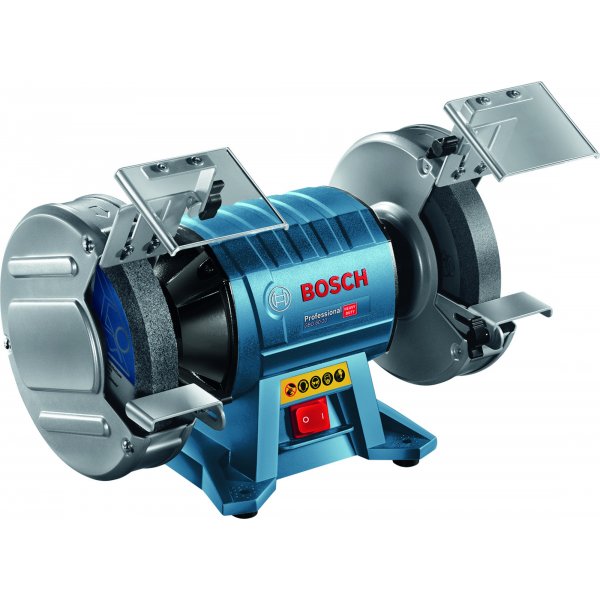

Ponekad ti pukne film pa kupiš skupu stvar koja je u svakom pogledu predimenzionisana za ono što ti treba. Evo moj nedavni slučaj. Svojevremeno kupio neku Strausovu stonu brusilicu, jeftina ali kad se uključi bukvalno skače po stolu uz to se greje samo što se ne istopi sama od sebe, vratio je, pa uzeo Einhela, jeste skuplja i ne skače već samo trči po stolu, prodam je i na kraju završim sa ovim Bošom koji je u svakom aspektu predimenzionisan prema mojim potrebama ali jednostavno nisam imao izbora jer nema ništa između.
