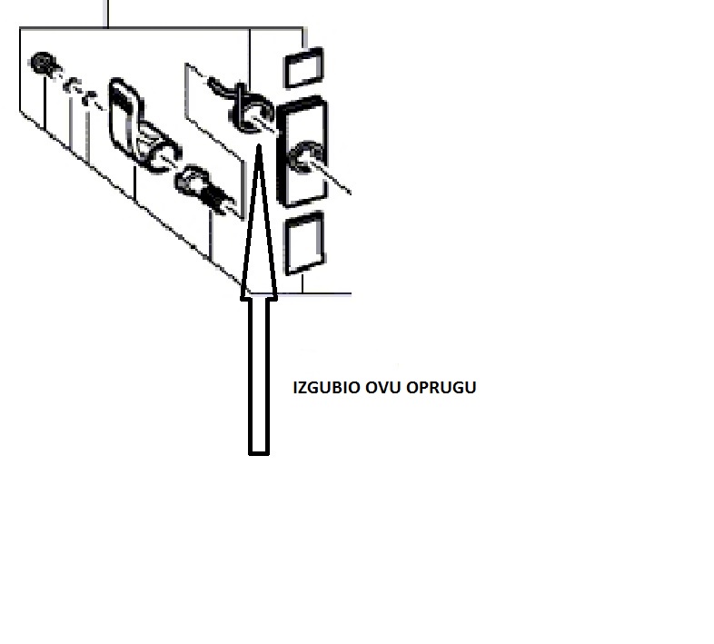

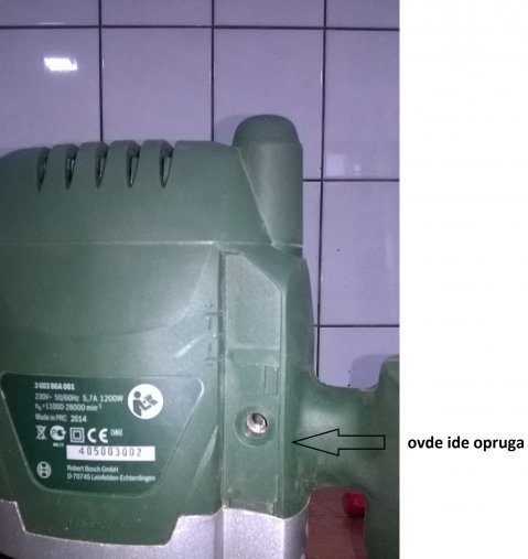

zamislite koji sam mentol, izgubim deo koji je ustvari takva sitnica i to bas kad mi najvise treba. Radi se o oprugi na glavi glodalice, zvao service i kazu mi da jedino moze da se kupi cela glava a to je 2600 din. Jel ima neko neki predlog da li mogu da radim i bez toga. ili mozda ovakvu staru glodalicu pa da mi proda. A pored toga sve mi nesto zaglavilo, uopste ne mogu da pomeram i namestam dubinu/visinu. Zaglavilo na jednom mestu. Ne verujem sta sam joj uradio.

Ta opruga bi trebala da sluzi samo da vraca kocnicu na poziciju u kojoj je podesavanje visine onemoguceno tj glodalica je zakocena, probaj bez te opruge da sastavis trebalo bi da moze i bez toga da funkcionise samo sto moras onda rucno zakociti glodalicu....
A to sto je sada zakocena najverovatnije je zbog toga sto je ostala zakocena kada si je rastavljao.
