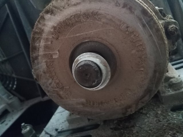

Gde da kupim i kako da popravim ovaj deo na kompresoru
Kuler na motoru koji hladi motor...
Da li mogu danas da koristim kompresor dok nepopravim to ?!
Skinuo sam ga jer je zapekao a umedjuvremenu se i malo istopio :sjuk:

Koji je prečnik ventilatora i osovine na koju ide?

Ventilator je 12cm a osovina 19mm

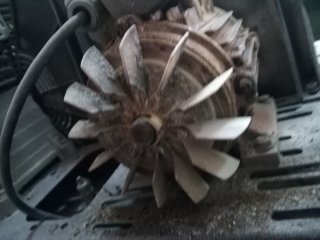

Imaš plastične ventilatore ovde i ovde
Nemoj silom,uzmi veci cekic.
Posts: 5396
tako je ,ili najlon u nedelju :)
ja bi tebi taj kompresor oduzeo :arg:
u kakvom li je stanju :groota:
ako se ventilator plasticni topi onda moze biti da su lezajevi na motoru stradali i da se osovina greje zbog njega i topi ti plasticni ventilator na osovini ;)

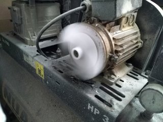

Hvala na brzom odgovoru :tummenupp:
Uzeo sam kuler gde si rekao
Evo i dokaza da sada radi :)

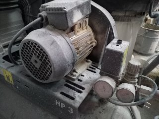

Kako ventilator moze da "zapekne"?
On je fiksno vezan za osovinu motora. Nema sta na njemu da zapekne.

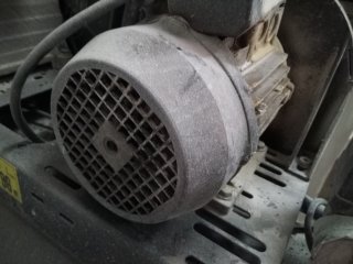

Drugo, na ovoj zadnjoj slici ti je skinut stitnik oko ventilatora. Mozda je samo radi slikanja, ali on nije tu samo da bi stitio tvoje prste, vec i usmerava struju vazduha prema rebrima za hladjenje na motoru.
Posts: 5396
da, poklopac sluzi da usmeri vazduh niz rebra motora radi hladjenja(pogotovo leti ili ako motor radi neprestano duze vreme)

Neznam gde da nabavim
ovu plastičnu zaštitnu kutiju sa rešetkom za ventilator ?
Jer može da se dobije po prstima
Istopila se bila plastika i bilo je puno ostataka od farbe....pa nije tada ni upalio motor

Imas zastitnu resetku na istom mestu gde si kupio ventilator
