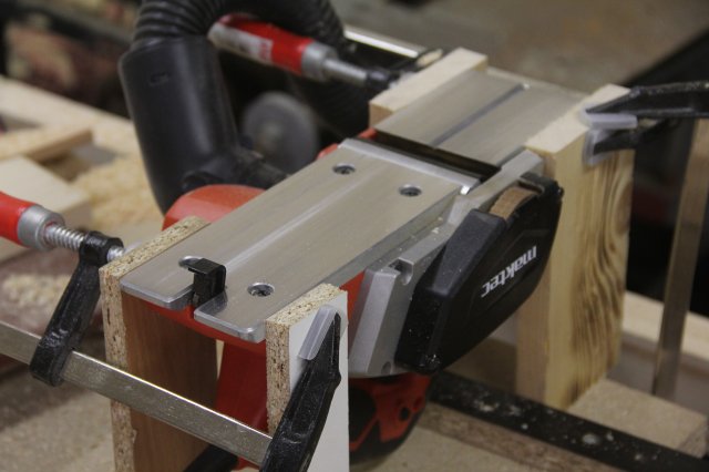

https://www.youtube.com/watch?v=U6WGFzdMn2w
Ovo mi izgleda kao bolja ideja upotrebe el.rendeta kao abrihtera...
Zato sto nema abrihter, valjda.

Ovo isto moze da se radi sa glodalicom, kontrola je preciznija, a na pocetku em ustedi, em ne trosi pare na alat koji radi isti posao.vuk samotnjak wrote:https://www.youtube.com/watch?v=U6WGFzdMn2w
