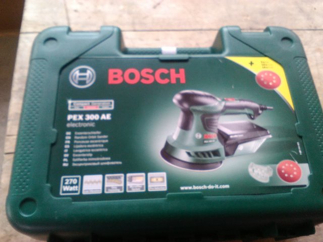

Hvala svima na savetima :)
Na kraju je ipak pala odluka za zelenog boscha PEX 300 :)
Zadovoljan sam alatkom lepo radi a jedina moja zamerka je to sto malo prenosi vibracije na rucku iznad filtera,no to nije neki problem posto lepo lezi u ruci kad se uhvati za *glavu* a tu nema vibracija.
