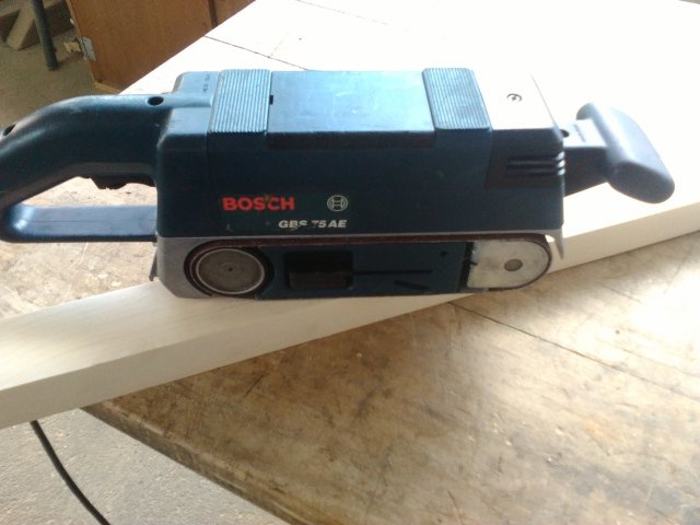

Nabavih danas jos jednu novu *igracku* sebi :)
Kad sam razmatrao koju da nabavim vidao sam razne i bile su razne kombinacije i naletim na ovu do duse polovnu ali kad sam je video a jos i cuo kako radi nisam mnogo razmisljao :)
Masinica je skroz okej sve lepo radi jedini nedostatak je bio sto nema grafitnu plocu (ploca po kojoj smirgla klizi) jedino onu plocu ispod metalnu ima, no i taj problem je resen,grafitna ploca porucena pa samo sacekati da stigne :)
Kakva su vasa misljenja i iskustva (ako neko poseduje istu) o ovoj brusilici ?
ps evo i slike :)

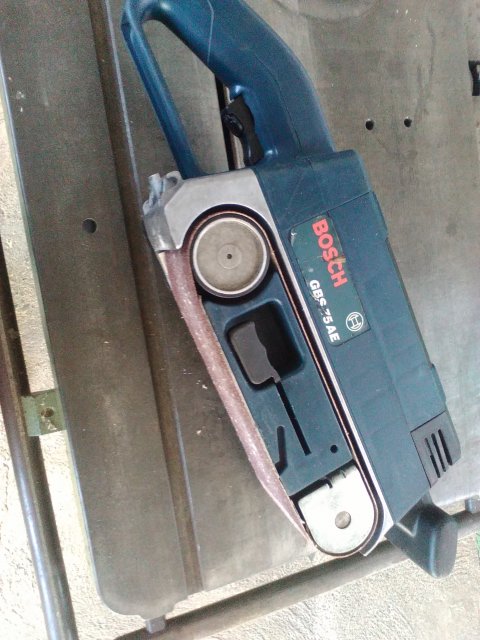

Ovu masinu imam dosta godina i stvarno nema zamerki do sada ali imam jedan problem. Kupio sam novu vrecu za prasinu ali masina ne usisava prasnu u vrecu vec svuda okolo. U cemu je problem.
Verovatno se zacepio kanal koji vodi ka vreci.
Moraces malo da je rasturis da bi prisao do njega.
Mozda nisi otvorio vrecu :D
Pazljivo je rastavi izduvaj ocisti :) ako nije nista crklo usisavace opet ko prvog dana :D
Ova moja usisava i baca prasinu ko luda samo da joj jos nabavim vrecu za prasinu i mogu u odelu da radim :happy:
Ja imam B&D, jos iz 80-tih.
Jednom mi se isto tako zacepio usis, pa je bilo "veselo", to jest prasincine u neopisivim kolicinama. Ovaj deo iza zadnjeg valjka, kod mene je plastican, i tu jos postoje (barem kod mene) neka rebra unutra. Tu se u nekom trenutku nakupilo dugackih vlakana (verovatno sam smirglao neku vlaznu dasku), tako da je zacepilo skroz.
E sad, koliko vidim kod tebe to malo drugacije izgleda, to jest taj deo je odliven zajedno sa kucistem. Trebalo bi da tom delu mozes da pridjes kada skines poklopac kaisa. Ako nije tu, onda je negde dublje unutra, tako da ce morati da padne temeljnije rasturanje.
