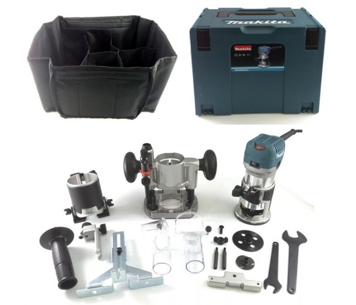

Evo sta sve ide u kompletu (za eventualne buduce kupce)
cena u DE 189E
regoda
Posts: 24
Joined: 24 Jul 2016 19:34
Location: Banja Luka
Post by regoda »
Ja sam kupio isti set prosle godine i prezadovoljan sam, doslo je sve sa slike
samo sam platio malo vise od navedene cijene...
ali posto mi super radi posao ne zalim :-)
za rad na manjim projektima odlicna masinica
