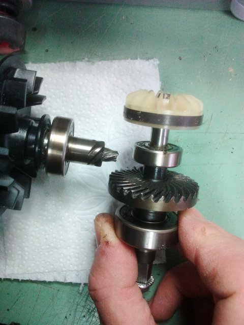

Preključe nešto šmirglam tračnom (pogađate Metabo BAE 75) kojoj je garancija itekla prije par mjeseci, odjednom promijenila zvuk, "orga". Odmah isključim.
Rukom okrenem pogonski valjak nešto zapinje, ponesem na posao i sa kolegama mi to rastavimo i slika je tu:
Kao da je neko brusilicom obrusio ovaj zupčanik. Đavo nek nosi i zupčanik, ali taj zupčanik je na osovina na kojoj je i rotor i to se
jedino može kupiti u kompletu (cijena sitnica 110 evradi). Ovu sliku sam poslao i gospodi iz Metaba da vidi kako izgleda njemački kvalite,
naravno ne odgovaraju. Opet kapu .... i naručim dio.
