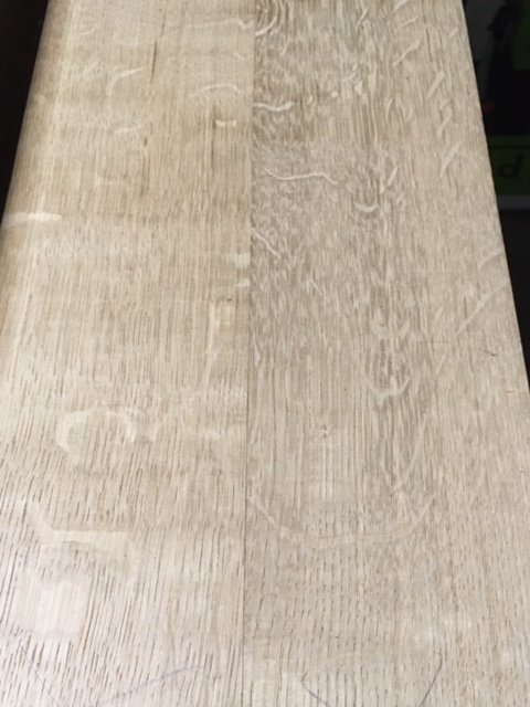

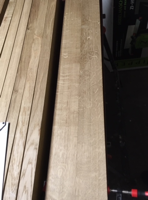

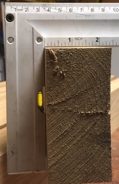

Malo sam se igrao ravnjačom i hrastovinom. Radim neku ploču za radni stol u garaži, pa rekoh aj da probamo da li se to da spojiti?
Evo kako to ispada na dužinu 110cm. Krenuo sam s profilom 45x95 jako spiganih komada.
Ovo je prije hoblanja:
Kut je super
spajaju se bez problema

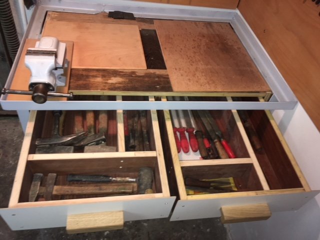

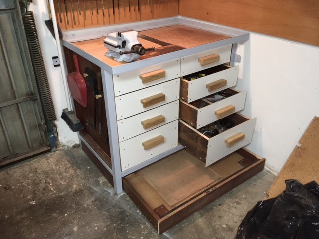

Kako ga misliš praviti? Imaš li kakav nacrt?
Bagrovinje
Posts: 169
Joined: 25 Nov 2011 20:05
Post by Bagrovinje »
sasasasa wrote::)
Ovo je više za bravarske radove. Željezni okvir s ubačenim ladičarem koji sam sklepao od panelki koje su pak ostaci od nekog starog uredskog namještaja. Furnir mahagonij :D
Sad još gore dođe ploča i škripac i to je to. Sve skupa pričvršćeno za zid preko gumenih pakni. Možda nekad napravim nove fronte ladica? Nisam imao ništa pri ruci , pa sam stavio bijeli MDF 4mm. :skratta:
Nije nešto s čim bi se hvalio :D ...ali vodilice su drvene i odradio ih je Zipper, kao i ručke i ploču . ...da ne bude offtopic ;)
