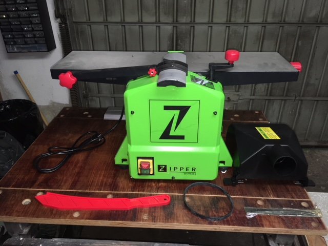

Tvdoglav kakav jesam, nisam poslušao mišljenje većine (a ni vlastito ). Vratio sam Einhell, dobio lovu nazad i kupio Zipper. Očekivao sam istu mašinu druge boje i nadao se da će stolovi biti malo ravniji.
Mašina je stigla i eto iznenađenja. Izgledom je slična ,ali tu priča staje. Nisam ju ni izvadio iz kutije prije nego sam provjerio da li su paralelni stolovi. Gle čuda, paralelni 100%.
Vadim van iz kutije i prvo što sam uočio je da je mašina kompletno složena i spremna za upotrebu.
Druga stvar koja mi je upala u oko je set rezervnih noževa i jedan rezervni remen. To u Einhleu nisam dobio.
Treća stvar je aluminijski firung ravnjače. Einhell je je imao limeni koji nije za upotrebu, ovaj je solidan komad aluminija i ne savija se nimalo.
Sad me već sve zainteresiralo, pa se čudim i gledam dalje... Poklopac s prednje strane je limeni, a kod Einhella plastika. Debljina šasije je veća nego kod Einhella i ništa se na savija. Å titnik za ruke potpuno drugačiji i funkcionalan. Drugačiji nastavak za odsis. Transporteri željezni, a kod Einhella gumeni.
Motor je slabiji 1250W uodosu na Einhell 1500W.
Zipper nema šablonu za montažu noževa. Einhell ju je imao i bila je ok.
Uz Einhell se dobiju i guralice za ravnanje koje same zovu hitnu i obična guralica. Uz Zipper se dobije samo jedna obična guralica, ali je crvena, pa se broji duplo.
Našta, palim gumb i guram 80 centi hrasta, širine cca 10cm - ravna ko strela. ...naravno, polako....
Zipper se inače prodaje u Austriji, pa izgleda da kinezi paze na austrijance , a nama klošarima šalju govna. Kupio sam preko neke slovenske firme i dostavili su mi u Zagreb. Ne znam koja je politika, pa da ne reklamiram, koga zanima neka se javi na PM. Cijena je ista ko Einhell u hrvatskoj.
Mašina je ko igračka, ali ova radi. Koliko dugo će, to ćemo vidjeti? Za moje potrebe, ako nastavi ovako, ovo je idealno. Stoji na polici, ne smeta, a kad ju trebam u funkciji je odmah. Definitivno moram doraditi stol debljače, jer je prekratak i mislim da bi nož zagrizao bilo koji dulji komad. To će lako rješiti komad iverala zašarafljen za stol.
Moram priznati da sam pogledao gomilu videa na youtube-u o toj i sličnim mašinama. Stalno su me kopali ovi koji su zadovoljni!? Nikako mi nije bilo jasno kako mogu biti zadovoljni s tako loše napravljenom mašinom? Ne znam da li sam ovaj put imao sreće , ali mašina definitivno nije ista kao Einhell, čak i šarafi su drugačiji na ovoj. Naravno, ako mislite s tim raditi cinkane ploče, na krivom ste putu.
S konkretnijim dojmovima javim se za par tjedana. ...možda se raspadne do tad?

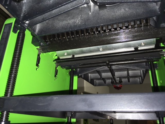

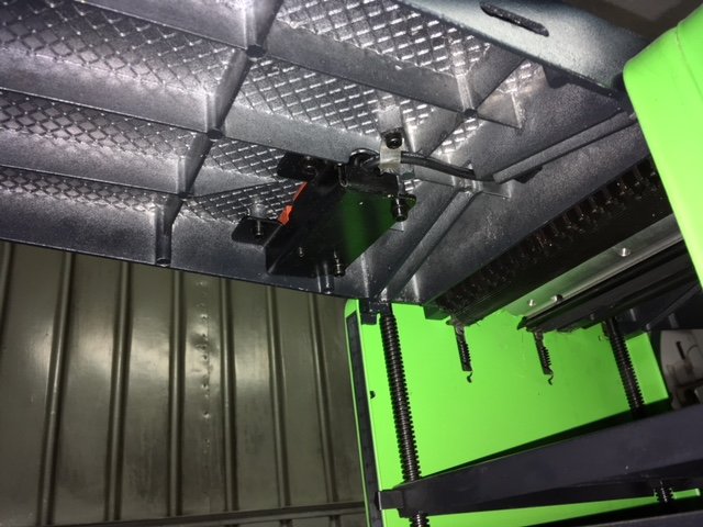

Par fotki...
Kod Zipper-a je ulazni transporter metalan, a izlazni gumen. Kod Einhell-a su oba gumeni.
Sigurnosni prekidač koji aktivira montaža odsisa. Vidite ga sad i nikad više, jer ga već sutra neće biti.
