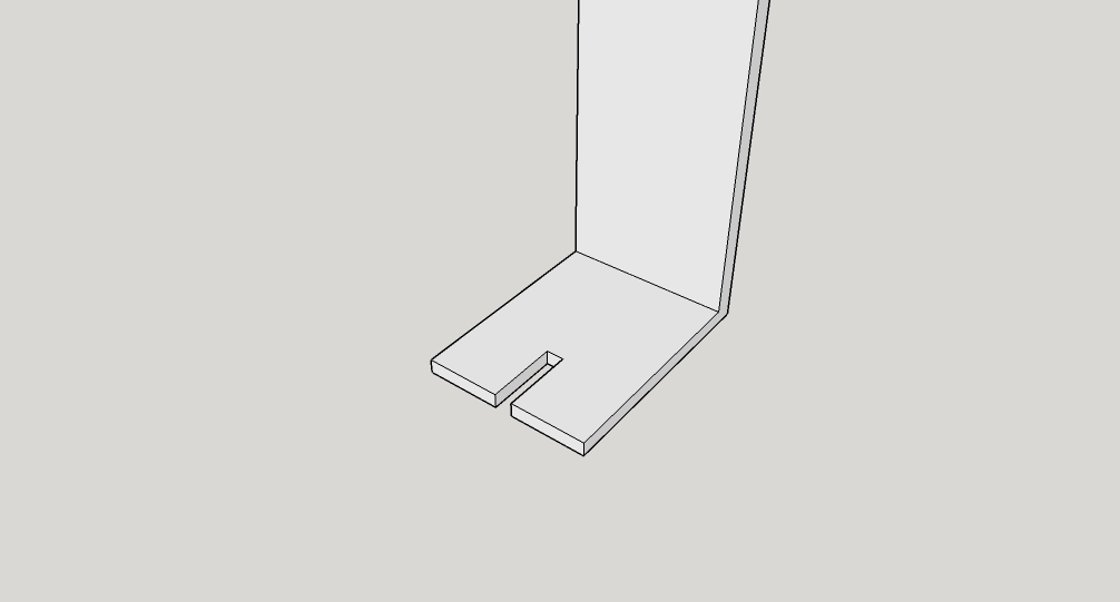

Da li bi moglo ovako npr?
Da vodjica bude usek sirine lista testere u nekom metalu...
Trljanje metal o metal nije bas najpozeljnija stvar.
Imas i testerice razlicitih debljina.
A mali lezajevi koji su na ovom klipu upotrebljeni kostaju nesto smesno. Par imbusa i matica, malo sira prolazna rupa kroz flah koji nosi lezajeve da mogu lepo da se nasteluju...
