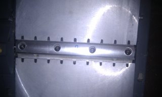

Sto se tice srafova na osovini koja drzi noz.Najbolje bi bilo da slikam pa da mi kazete koji cemu sluzi.Cetri imbusa drze noz a ima i dva manja ispod koji nisam siguran cemu sluze.U stvari mislim da se nekako steluje visina nozeva njima ali ne znam kako.Davno je prosla ponoc ali me nece mrzeti da odem do garaze i slikam srafove.

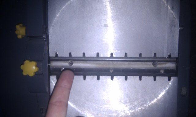

U jednoj poziciji se vide cetri srafa koji drze noz.Ovaj koji pokazujem prstom i isti takav sa druge strane ne znam cemu sluze.Hvala
Provera da li si je dobro lupio se obavlja "odokativnom" metodom :)
Po onome sto pise u user manualu, ta dva srafa bi trebalo da sluze upravo za podesavanje visine nozeva: http://www.free-instruction-manuals.com ... 766259.pdf

Da ali kako.Ako prvo stegnem ova cetri imbusa onda nema mrdanja tih srafova.Mogu prvo njih da namestim pa onda imbuse ali mi se cini da se tako ne radi.Radnja ne deluje kao neko precizno stelovanje.

@Lizard, sto se tice stelovanja nozeva, ta dva srafa koje pokazujes na slici, oni su za stelovanje. prvo popustis ona cetiri koja drze noz, pa sa ta dva stelujes. kad ih zavijas noz se spusta, kad ih odvijas noz se dize.... i to trajeee... kad nastelujes, prvo stegni, ali ne skroz, samo da noz ne bude bas labav dva krajnja srafa koja stezu noz, pa ponovo proveri da li su nozevi ok... e, onda stezi dva srednja srafa, i dotegni dva krajnja.... tako ja radim...

Isuvise je mala slika, pa ne vidim lepo srafove koji pritezu noz. Meni su sa slike licili na obicne imbuse sa cilindricnom glavom.

nisam uspeo da nadjem ovakve, ali malo "tvrdje" , da se opet ne desi isto... uzeo sam neke sa slicnom glavom, pa sam morao malo da je zaoblim
Uh, da... takvu socivastu glavu je prilicno tesko pronaci.
Ajde pogledacu sutra u jednoj radnjici blizu trosarine, imaju dosta sirok izbor srafova sa imbus glavama, ali nazalost samo u prohrom varijanti (nisu bas cvrstoce kao sto mogu da budu srafovi u kvalitetu od ugljenicnog celika, ali ipak daleko bolji nego kinezi van kvaliteta).
Ne mogu lepo da procenim sa slike, jel ovo M5 ili M6 i koje je duzine navoj?
Lici mi na recimo M6X18 al isto tako mogao bi da bude i M5X16.
