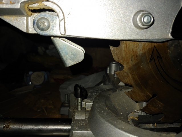

Max dubinu podesavas tako da spustis list do kraja, gurnes ga do kraja (kao da si dosao do kraja secenja), i tada vrhovi zuba moraju da malkice prodju ugao izmedju lenjira i stola.
Daklem, ne treba da ide preduboko, treba samo da prodje taj ugao za milimetar.
U suprotnom, nece ti odsecati dasku/letvu do kraja, vec ce ostajati neprerezano parcence, a ako je oteras preduboko, gubis visinu reza.
Srafom 3 se podesava "privremena" dubina reza. Daklem kada zelis da samo zaseces dasku. Srafom 2 se podesava ovo sto sam napisao gore, to jes krajnji donji polozaj testere.
Sraf 1 prosto drzi ovu plocicu na mestu.

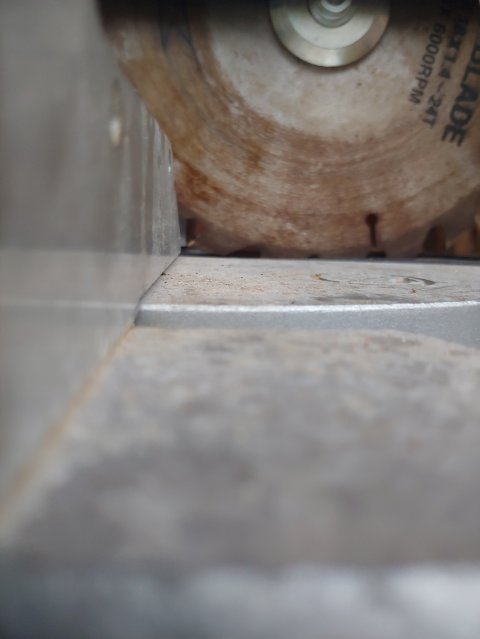

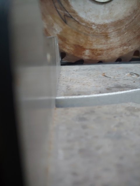

Nesto ne stima definitivno, kao sto kazete, sraf 1 samo pridrzava metalni deo koji sluzi kao stelujuci blokator visine za izreze cija se visina podesava srafom broj 3. Sraf 2 je granicnik koji regulise dubinu reza, medjutim i kada ga odvijem ne dobijam nista, testera ne ide dublje, a na tom mestu je nista ne koci, cini mi se da prosto nema vise mesta jer stitnik sa slike 3 udara i neda da testera ide dalje. Slikano sa skroz izvucenim pomicnim delom(u uvucenom polozaju je testera skroz napred u odnosu na lenjir) i definitivno ne prolazi kroz lenjir koliko treba.

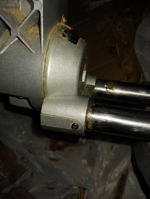

Eventualno da pokusam da malo izvucem testeru sa sipki odvijanjem imbusa i pomeranjem unazad vidljivom na poslednjoj slici, ali to nisam siguran da li je izvodljivo i koliko ce uticati na ugao testere jer tesko da cu ubosti da oba postavim u identican polozaj.

Ne moze se videti lepo sa ovih slika, mozda je i stiglo do kraja. Dovoljno je da predje taj ugao za 0.1mm. Probaj da odseces neku letvicu. Ako ne ostavi nepresecen coskic, sve je u redu. Probaj na nekom tvrdom drvetu. Videces i ako se odlomi dal je ostao "repic" na jednoj strani reza.
Drugo resenje je da postavis letvicu na lenjir (sto i inace nije lose). Time pomeris kraj reza malo ka sebi, i dobijes to malkice sto nedostaje. Nesto tipa mdf 6mm je sasvim dovoljno.

Doakah mu, na trecoj slci u postu koji sam postavio juce, metalni stitnik, kome je izgleda uloga da usmeri piljevinu gore ka cevi i u vrecicu je bio uzrok problema, bio je iskrivljen i sprecavao testeru da ide do dna, malo pritiska i usmeravanja ga je koliko toliko dovelo u red i testera sada fino prolazi lenjir, fino podesavanje dalje kao sto je na slikama koje je J.Vlada postavio.
Probni rez prosao bez problema kroz neku bezveznu krovnu letvicu, dalje igranje tek kada iskopam stegice kako ne bih sekao iz ruke zarad bezbednosti.
