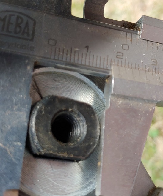

Skini list i proveri koliki je precnik osovine, odnsono unutrasnjeg dela prirubnice (ako je izvedeno sa takvom da list naleze na unutrasnji deo prirubnice a ne direktno na osovinu).
Cesto listovi dodju sa prstenom-adapterom.
A 18 koliko znam nije bas uobicajeno.
Ako je stvarno osovina 18, onda ces verovatno morati da kupis list sa rupom 20 ili 24 i adapter.
Proverio, definitivno 18mm. Da li tih adaptera ima i gde da ih potrazim(ako nije protivno pravila foruma)?

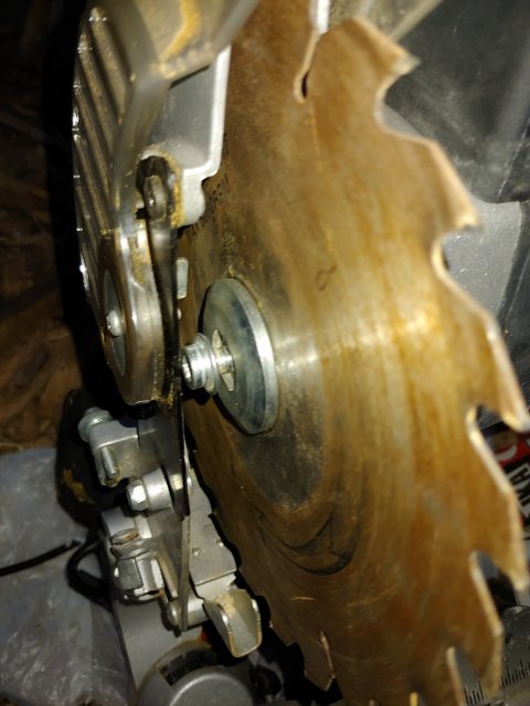

Inace mi nije jasan sistem zamene lista, nigde nisam uspeo da nadjem deo koji bi zakljucao motor kao na malim dremelima, pa sam isao kao na klasicnom cirkularu, podmetnuo drvo da drzi kontru, krenuo imbusom, krene da se odvrce i onda drugi problem, list testere stoji ali se vrti imbus sa sve motorom! Nekako sam drzao prirubnciu i list istovremeno, ziva muka da odvijem, videcemo kako ce ici vracanje

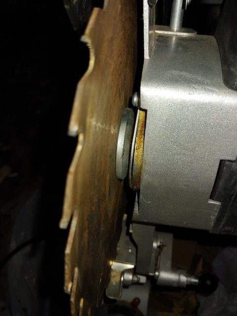

To svakako, nisam ga koristio u zivotu, otud sam i ovde, odgledao i nekoliko video upustava, bezbednost mi je na prvom mestu, nisam probao nista da secem sa njime dok sve ne isproveravam, htedoh da krenem od novih cetkica i novog lista pre svega, pa otud je i krenula cela prica. Za kljuc nazalost nema mesta kada je list na masini, evo i slika u prilogu, tako da sam podmetnuo cepanicu ispod lista da udari kontru, imbusom krenuo par koraka, zatim je krenuo da vrti osovinu motora jer se list oslobodio a sraf je trazio jos sile za odvijanje. Tu je bilo malo zezanja gde sam morao da drzim priljubnicu uz dosta sile kako bih odvio staf ali je uspelo. Vracanje nazad je islo lakse do pred kraj kriticni su par krugova pre nego sto priljubnica dodirne list testere sa obe strane, kada dotle dodjem i priljubnica drzi list on mi daje kontru i tada mogu da dotegnem inbus svom snagom i stegnem kako valja.

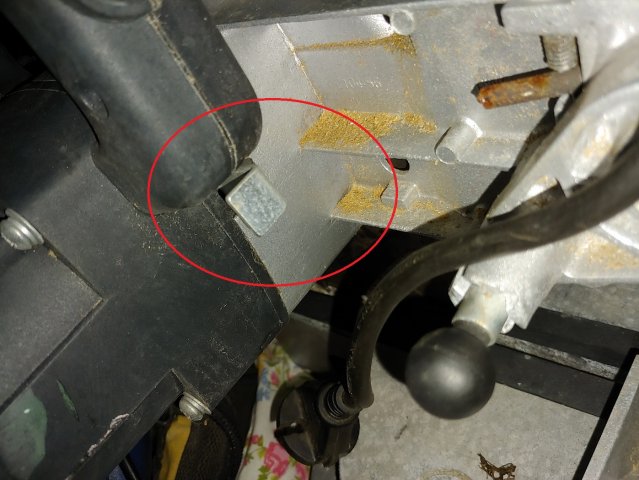

Slikaj ovo da moze malo bolje da se vidi.
Trebalo bi da je to zamena za cepanicu.:D:D
Probaj da okreces testeru i kad pogodis poziciju , trebalo bi da mozes malo da je uguras unutra.

Hvala na savetu, to cudo je samo blokator providnog stitnika ostrice, pokusavao sam da okrecem motor i da ga guram jutros i nista nisam postigao ali si me uputio u dobrom smeru, nadjoh ga ispod plasticne rucice, nego je ovo masina iz drugog doba, nema boja i jasno naznacenih stvari, samo metal! Tako da sutra odoh po nove cetkice(stare su na 1/4 mesa ostale), malo da ispoliram klizne cevi, sa novopronadjenim blokatorom da dodatno za svaki slucaj dotegnem list pa da vidim kako funkcionise.

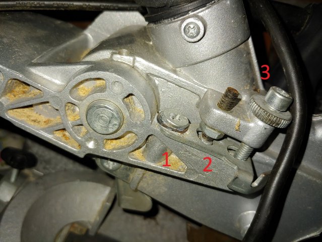

Muke kada nema nacina da utvrdim ni model ni nadjem upustvo. Ako bi moglo jos pojanjenje, koliko duboko testera treba da ulazi u procep stola? I sta bi trebalo da steluju i na koji nacin vijci na slici obelezeni sa 1,2,3?

Za dubinu testere,
Proveris u kojoj ce poziciji prvo da dotakne, spustis je da dotakne i onda je podignes 7-8 mm i tu stegnes granicnik i proveris ponovo !
Mozda je i 5mm dovoljno ali dodaj malo vise da budes siguran.
Ustvari, kad nasteluje testera prolazi kroz materijal samo koliko je neophodno da prosece rezovi su bolji , sa manje krzotina ali za treba i druga testera itd....
Granicnici mi nisu bas naj-jasniji... 2 i 3 mi deluju kao da imaju potpuno istu funkciju. Za br 1 , jesi siguran da je i to granicnik?

Sto testera sidje dublje, siri ces materijal moci da preseces.
I meni 2 i 3 deluju kao da rade istu stvar ali me buni onaj zavrnuti materijal koga malo zaklanja kabl na toj slici, desno od srafova i koji izgleda kao da treba prstom da povuces...

Izgleda kao da treba da sidje do nekle, pa povuces tu kvacicu, pa ides dublje...ili tako neki fazon

Da, za dve razlicite dubine. Prva rupa je ovalna i u ovoj poziciji sraf broj 2 je limit a br3 upada u rupu. Ako povuces kvacicu malo ka sebi, limit ce biti na srafu 3 koji ce da udari u kvacicu.
Probaj pa javi
Probaj pa javi
