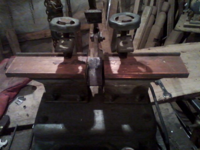

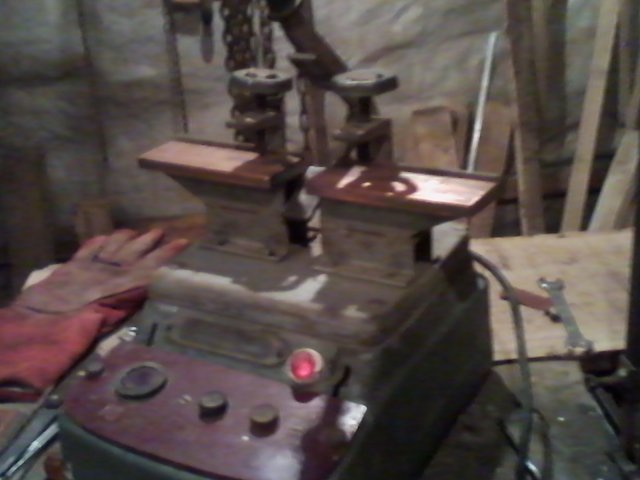

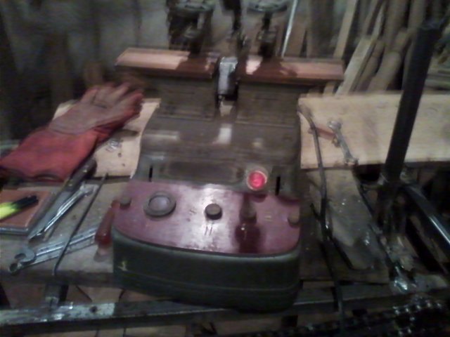

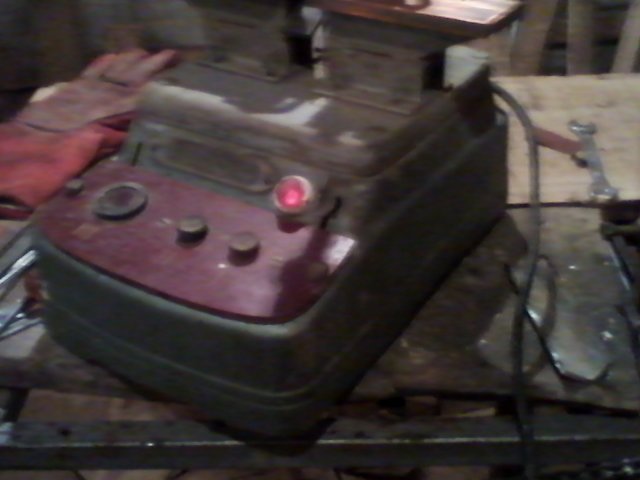

kupio sam dakle neki aparat ze lepljenje bansek testera evo tako izgleda nadam se da sam dobro ubacio slike

Evo sam malo bolje pogledao sliku 2. Čini mi se da su ploče ispod stezača od bakra ili su presvučene bakrom. Smatram da bi trebao da pokušaš sledeće.
1. sve dobro očistiš, abakarne ploče malo i ispoliraš da nema riseva i da površina bude ravna
2. testeru sa jednog i drugog kraja poravnaš pod 90 prema dužini
3. stegneš testeru tako da se dobijena čela na oba kraja sastave i dodiruju
4. pritisneš taster i držiš 4 do 6 sekundi i tada bi mesto sastava trebalo da se užari i zavari
5. obradiš mesto vara i možeš na bansek
Temeljno čišćenje je potrebno radi toda da struja nesmetano teče svuda bez otpora sem na mestu vara gde se pojavljuje otpornost koja izaziva grejanje i samozavarivanje ali samo na tom mestu. U protivnom dešavaće se problemi koje si već iskusio varničenje kojekuda i neuspeh u celoj stvari.

Jeste te ploce su bakarne,ja sam i osmirglao,inace se uopste nisu videle da su bakarne,bile sive od oksidacije,njkad nebih rekao da su bakarne.
A to cu da probam danas sve kad dodjem kuci sposla da to obrusim,osmirglam ,ocistim pa da vidim,znaci da isecem krajeve testere na 90° i da ih ne brusim hocu reci da ih ne stanjujem na krajevima vec da samo priblizik kraj do kraja i da tako probam.??
