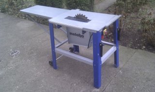

Stvari stoje ovako ,
Cirkular je stigao i delimicno sam zadovoljan tj jos ne znam da li cu ga moci osposobiti da radi kako valja.
Kupio sam ga za pokvarenim delom za podizanje testere.Zato sam ga uzeo za manje od pola cene novog.E sad , malo sam gledao , to nije nikakav problem.Moram samo narezati deo u obiku srafa koju gura motor na gore i jednostavim okretanjem kljuca ce moci da se pomera.List se dize tako sto se motor pomera po dve sine na gore.Stavili su i 4 srafa koje kada zategnem motor fiksiram i nema mrdanja sto sam uradio za sad.Stavio sam list na jedno 6 cm i bice tako dok ne napravim deo.
Rekli ste da moram da napravim duze vodjice i to takodje nije problem.Uzecu neke aluminijumske profile i njih cu da modifikujem.Sve je to lako resivo nego me brine drugo..
Neko je napisao "lepo taj list reze".Mozda neki da ali ovaj moj nikako lepo ne reze.Porobao sam neke camove letve od 2 cm i 4 cm.Rez nije prav duzinski i ako sam pazio kako vucem,krnji tj cupa sa jedne strane,Sav je kriv nekako.Primetio sam kad ugasim testeru i smanji se broj obrtaja , onako pre nego da stane da se list leluja malo.Iskreno se nadam da je list los,mozda kriv ili tup ili sta vec.Mislim da ga ovaj covek nije stedeo.Reko mi je da gledam da uvek stavim kvalitetan list sto cu i uraditi ako budem bio siguran da je list problem ali ako je nesto na motoru krivo , neka osovina lager ili sta vec cini mi se da ja tu necu moci nista da uradim.

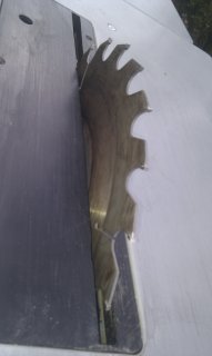

Molim vas da mi pomognete da resim problem ako je moguce.Tu je slika cirkulara i lista pa mi kazite kakav je ovo list tj za koju namenu i kakav bi trebalo da kupim za ,cam , hrast,bukvu i sl da rezovi budu sto finiji.
Prve dve stvari o kojima sam pisao mi stvaro nisu problem.To cu sam da resim.
Hvala unapred
Cirkular je stigao i deluje kvalitetno
List

Ovo je list za malo grublje radove ,moze on i brokve prerezat.uzmi škvaru pa pogledaj dali se vrti pod 90 stpnjeva.

Podesio sam da bude 90.Jedino da slikam pa da postavim sliku reza.Po duzini je nekako kriv i to nejednako , nekako lelujavo.
Izvini sta su brokve ?
Jasno vidim kako list leluja po malo kad staje.
Gledacu da snimim video klip pa da postavim na net.

Nije ovaj list vise za upotrebu , kaze komsija da je "pregoreo" , od toplote se deformisao malo.Kako o listovima ne znam nista bilo bi lepo da mi neko linkuje neku temu sa foruma ili mi kazes broj nekog casopisa sa tog ruskog sajta da ne trazim.

Sto se tice tvog problema da li je kriv list ili postoji neki problem sa osovinom (ili sa obe stvari). Jedno od resenja je:
1. nadji negde komparater, u principu mogao bi i subler, ali je sa komparaterom daleko lakse.
2. postavi ga da dira list tik ispod "doline" zuba, to jest na najsirem delu gde nece propadati izmedju.
3. obrni krug i gledaj kako se komparater pomera. Obelezi flomasterom, mesto gde je najvise u jednu i najvise u drugu stranu.
4. oslobodi list, fiksiraj osovinu i okreni list za 90 stepeni u odnosu na osovinu, pa ga ponovo stegni.
5. ponovi merenje sa komparaterom.
Ako ponovo na istim tackama imas najveca pomeranja komparatera, onda je kriv samo list.
Ako su sada minimum i maksimum pod 90 stepeni u odnosu na tacke, tada je kriva samo osovina (ustvari verovatno nije osovina, nego nisu dobre sajbne kojima se list steze).
Ako je negde izmedju, krivi su i list i osovina.

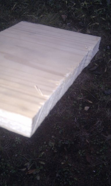

Izadjem danas da prosetam i dok sam prolazio pored jedne kuce u komsiluku setim se da tu zivi covek koji je nekom radio krevet.Vidim gomilu dasaka u dvoristu pa reko aj da pitam za savet.
Ispostavilo se da je covek stolar i uveo me je u svoju garazu.
Objasnio sam mu problem a on mi je kad sam mu reko kakve listove prihvata moj cirkular predlozio da mi da list koji je sigurno prav da probam kako se vrti samo.List koji mi je dao je duplo manjeg precnika nego moj i virio je samo 2 cm iznad radne ploce.Izbrojao sam 40 zuba.
Prerezao sam parce tanke camovine i jako sam zadovoljan kako je ispalo.Rez je bas onakav kakav treba da bude tako da je verovatno u pitanju moj list.List je kao sto sam reko jedva virio iz cirkulara i nisam mogo da procenim da li leluja pri zaustavljanju.Mislim da ne.
Radujem se kupovini novog lista.
Ovo je video na kome se vidi ono sto sam napisao.Vidi se kako list ide levo desno pri zaustavljanju.Snimljenjo mobilnim.
http://s1317.photobucket.com/user/video ... 4.mp4.html
Na ovoj slici se vidi kako reze sa mojim listom
Na ovoj kako to radi sa pozajmljenim listom.Listom koji je provereno dobar.Uzivo izgleda lepse.
