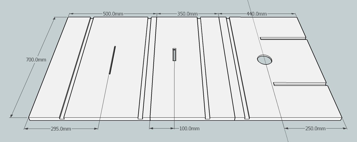

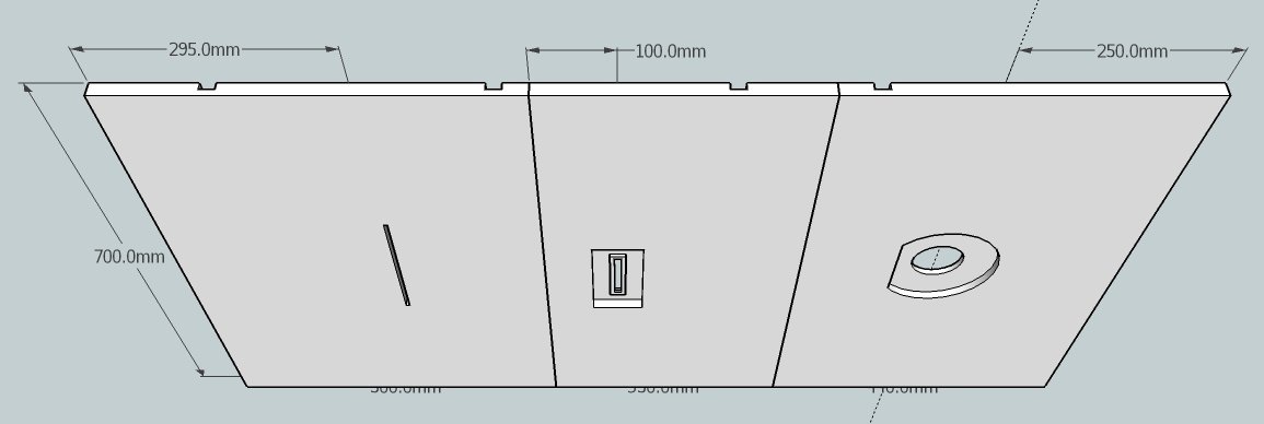

Rešio sam da napravim jedan kombinovani sto u koji bi postavio 3 ručne mašine: cirkular, ubodnu testeru i potapajuću glodalicu. Evo nacrta sa merama:
Gornja strana:
Donja strana:
Radi se u stvari o 3 odvojene table kako bi moglo da se pridje pojedinačno svakoj mašini, a table bi pozadi bile spojene šarkama da bi se dobilo nešto nalik ovome:

Pošto sam pri proučavanju problematike naišao na svakakve izvedbe svestan sam da to može da se uradi na mnogo načina (i da bude funkcionalno), ali bih voleo da dobijem neki savet oko par stvari. Pa da krenemo:
1. Materijal
Å ta upotrebiti kao materijal za ploču? Oplemenjenu ivericu, MDF, šper ploču ili nešto četvrto? Koju debljinu materijala odabrati? Recimo, Stiv Remzi je za svoj sto za glodallicu stavio 19 mm šper pa na to još 19 mm oplemenjene iverice, dok je kolega (hm, da li je to prava reč za mene kao početnika?) Metabo u svom projektu stavio samo 8 mm pleksi.
Ubodna je ISKRA ZP-E 570-65 i teška je 2,8 kg, a glodalica je BOSCH POF1200 i teška je 3,4 kg i one nisu problem. Ali cirkular HILTI WSC 85 je težak 7,8 kg i zbog njega nisam siguran koju debljinu materijala odabrati. Sto, tj. noseća konstrukcija za ove table će imati popreko letvu izmedju tabli kako bi svaka imala oslonac na sve 4 strane i to, po meni, malo olakšava stvari, ali o stolu kasnije.
2. Montaža mašina
Ubodnu i glodalicu sam rešio da postavim sa donje strane tako što ću da izdubim materijal i sa gornje strane ostavim "meso" debljine 5 mm za ubodnu i 8 mm za glodalicu što mislim da je dovoljno. Malo (više) me muči montaža cirkulara jer je težak pa mislim da isti način montaže nije baš pametan (mada se meni čini jednostavnijim za izvedbu), a i morao bih da ostavim verovatno veću debljinu materijala čime smanjujem visinu reza što ne bih voleo. Drugi način montaže bi bio odozgo gde bih onda sa gornje strane udubio mesto za Fe ploču od npr. 4 mm na koju bih montirao cikular.
Konkretno pitanje glasi: Da li mogu da montiram ubodnu i glodalicu kao što sam planirao i da li mogu na isti način da montiram cirkular i ako da koja debljina materijala da ostane sa gornje strane? Ako ne, zna se, ide Fe ploča od 4 mm (ili možda deblja?) Cirkular ima prilično veliku stopu, 22 x 39 cm.
3. Dimenzije stola
Å ta mislite o dimenzijama stola? Da li možda smanjiti širinu dela gde je ubodna jer ima dosta prostora od tabli sa leve i desne strane? Paralelni graničnik koji će da služi za cirkular koristiće se i za ubodnu, ali ako zatreba lako se skine testerica od ubodne i dobije na prostoru, ili čak i glodalo iz glodalice.
Da li su generalno pozicije za alate dobro odredjenje? Da li možda pomeriti cirkular još udesno i unazad ili je ovako dobro?
Verujem da bi, kako god da napravim, moglo da se radi na tom stolu, ali bh voleo da čujem mišljenja ljudi sa više iskustva kako ne bih sutra zažalio za koji cm tamo-ovamo.

5 ili 8mm je prilicno tanko ako je ta ploca od spera ili iverice. Mozda ne toliko da ce puci, ali ce se sigurno uvijati.
Metabo je stavio samo pleksi, ali su oslonci tog pleksija prilicno blizu tako da je i uvijanje minimalno.
Meni se vise svidja resenje sa relativno debelom "glavnom" plocom, reda 25mm ili vise (bolje vise), od MDF-a, univera spera ili cega vec, i onda prosecen pravougaoni otvor, pa umetnuta celicna ili aluminijumska ploca. Naravno imas tri razlicite ploce, svaku za svoju masinu, a dimenzije ploce pravis prema najvecoj masini. Kao sto se generalno prave stolovi za rucne glodalice, kada kupujes vec gotovo postolje sa podizacem (ima gomila slika i nacrta na netu).
Kao prvo, time manje smanjujes rez, posto celicna ploca cak i za cirkular od 8 kila moze da bude nesto reda 6mm debljine. Posto je cirkular dosta veliki, pa bi samim tim i ploca morala da bude dosta velika, aluminijum bi verovatno morao da ide na 8mm (kod mene je 6, ali je moj cirkular dosta manji i laksi). Koje su gabaritne dimenzije cirkulara (sirina-duzina), posto pretpostavljam da je on najveci?
Kao drugo, izbegavas nevolje sa uravnavanjem tri razlicite ploce, sto je gotovo nemoguca misija, vec imas jednu, monolitnu, i nema prelaza izmedju.
Trece, dobijas debelu plocu, koja je teza, stabilnija, boje upija vibracije alata, ima vise "mesa" da se ukopaju kanali... dosta je da ukopas dva kanala... lakse je postaviti gredu-nosac za paralelnu vodilicu...
Ima zezanja da se takva ploca lepo postavi, to jest treba napraviti neki mehanizam za povezivanje i stelovanje, kako bi lepo legla u ravan sa glavnom plocom, al nije neka preterana nauka (uradi lokalni strugar za 10-tak minuta, ako te zanima, mogu da postavim moje resenje).
Sto se tice dimenzija samog stola, ja bih ga pravio malo sireg. Kod tebe je 700mm, a mislim da bi trebalo barem 800 a pozeljno 1m. Zasto? Pa zamisli da seces dasku uzduz. Cim je daska malo duza, kako prevali polovinu pocece da preteze na zadnju stranu. Takodje kad nailazis daskom na cirkular recimo, ako je malo duza, moras da je pritiskas na prednjem delu kako se ne bi podizala.
Polozaj cirkulara kako je nacrtano mislim da bi mogao da bude bolji. Po nekom mom razmisljanju, prednji kraj lista (mesto gde reze) treba da bude na sredini sirine stola, a ne da sredina cirkulara bude na sredini stola. Tako imas nejveci oslonac i pri ulazu i pri izlazu daske.
Sto se tice povezivanja masina sa plocom, ja sam izbegavao busenje stopa. Napravio sam "stege" koje cvrsto drze masinu povezanu sa plocom, i postavio granicnike koji je uvek postavljaju u isti polozaj, posto te masine koristim i van stola. U sustini sam jednostavno iskpirao festova resenja za njihove stolove. Zasto otkrivati toplu vodu kad je vec gomila indzilira oko toga lomila mozak :) Tu je jos jedna prednost metalne ploce, posto recimo navoj M6 u 6mm debeloj celicnoj ili alu ploci sasvim lepo moze da se stegne. Ili sa gornje strane upustis za sraf sa konusnom glavom, a sa donje pritezes. Ja sam koristio upravo taj sistem, s tim sto sam urezao navoj, pa onda upustio za glavu, kako srafovi ne bi ispadali.

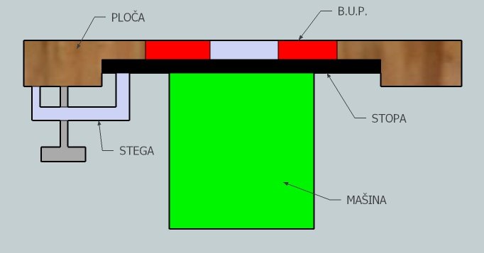

Možda ja nisam lepo objasnio ili crtež nije dovoljno pregledan. Nije mi namera da stavljam mašine na posebnu ploču (sem cirkulara ako neko od vas majstora sa iskustvom misli da je bolje) već da ukopam tablu stola sa donje strane tako da se dobije sa gornje strane materijal debljine 5 i 8 mm za ubodnu i glodalicu respektivno. Evo skice poprečnog preseka mesta gde se mašina montira u sto.
Nadam se da je sada preglednije kako sam to zamislio. Znači, stopa mašine ide na deo ploče koji je ostao nakon ukopavanja otvora za stopu mašine, dok se sama stopa pričvrsti odozdo stegom, a odozgo se postavi bezluftna ubac ploča (što bi rekli ameri "zero clearance insert plate"), tj. B.U.P. ;) Naravno, biće više od jedne stege.
Ovo rešenje mislim da pije vodu za ubodnu i glodalicu, ali me brine da li za cirkular može ovako i koliko mm materijala treba da ostane sa gornje strane. Verovatno da je zbog težine cirkulara i veličine stope mnogo bolje ići na Fe ploču, mada mi 6 mm zvuči mnogo, ali se slažem da je bolje više nego manje (uvek bilo :) ).

Ovako kako si zamislio to bi drzalo (mada i tu ima problemcica), ali dobijas problem da moras da pravis tri razlicite rupe na stolu.
Ako imas sistem sa promenjljivim plocama tada su ti dosta samo dva kanala. Ako imas ovakav kao sto si crtao, onda naravno mora vise.
Sta su "problemcici". Sa ovakvim sistemom kacenja, tebi opterecenje to jest tezina masine lezi na punoj debljini ploce stola, i onda to nije problem ni za veliki cirkular, naravno ako je ploca dovoljno debela to jest kruta, bez obzira koliko je debelo ovo sto je preostalo od ploce (ovih recimo 5mm).
Ali... kada pritezes masinu ovim stegama, ti je oslanjas o tih 5 mm i ako hoces da je pristojno pritegnes (a trebalo bi) imas sve sanse da tih 5mm izbijes na gore, ili barem da ih uvijes.
