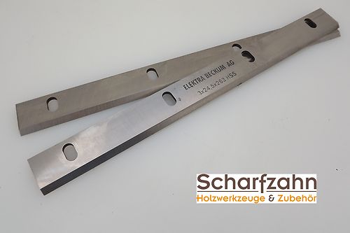

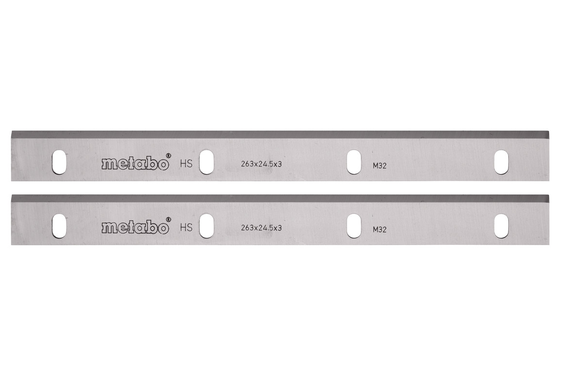

Pre nekog vremena sam kupio Elektra Beckum HC260E diht-abrihter. Starija verzija, pa imam dilemu oko nabavke noževa.
Noževi za ovu verziju nisu isti kao za Metabo HC260, aktuelnu verziju, pa imam dilemu da li se pomučiti i nabaviti noževe iz vana ili postoji mogućnost da se noževi naprave. Još nisam kontaktirao oštrače kod nas u vezi toga.
Dimenzije noževa su 263 x 24,5 x 3 mm.
Na mašini imam noževe koje ću odneti na oštrenje, ali bih nabavio i rezervne.

Mogu da se naruče noževi, par je 60 EUR. To je prosečna cena vani, mada može da se nađe na popustima i za 44 EUR. Naručeno.

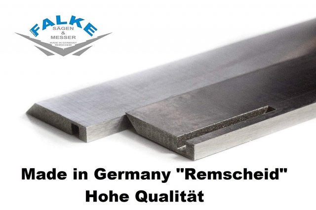

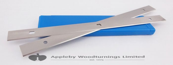

Pogledaj da li si dobio i nosač noževa (ako se tako zove) koji pored velikih šrafova za stezanje noža imaju i male šrafove na dva kraja koji služe za podešavanje visine. Na nosaču postoje izbočenja u koje ulegne nož (otvori na nožu). Ovo važi za jedan tip noževa i mislim da se oni ne oštre, tanki su i nož može da se okrene. Praktično su promenjivi žileti. Te žilete sam dobio sa mašinom, ali mi je jedan nož malo oštećen.
Ja sam naručio noževe i dobio verziju koja se oštri, ali taj nož ne ide na "nosač" koji je prikazan i na snimku koji sam postavio niti na verziju koju ja imam. Na snimku se vidi 3 min 20 sec.
Kontaktirao sam predstavništvo da mi pomognu da nabavim i taj deo kako bih mogao koristiti noževe koje su mi isporučili i koji se oštre, ali nikada nisam dobio odgovor.
Nisam uspeo da pronađem na netu sliku ili kataloški broj tog dela.
Sada kada sam ponovo pogledao snimak, prikazani nož na snimku ima samo jednu stranu i verovatno se oštri, ali ti noževi nisu isti kao oni koje sam ja dobio. I nosač noža nije potpuno isti onom koji već imam.
Postoji više modela ove mašine (kod moje je motor sa strane u ravni sa noževima, kod novijih verzija je motor u donjem delu maišine), pa pretpostavljam da postoji i više vrsta noževa i "nosača noževa".
Da sumiram, moji noževi koje imam, novi nabavljeni i ovi sa snimka su svi različiti. Svaka verzija očito ima i odgovarajući nosač-dodatak kojim se noževi fiksiraju i podešavaju (konverzioni set).
DataS
Posts: 279
Joined: 28 Dec 2010 13:05
Post by DataS »
Noževi koji se oštre su debljine 3 mm, žileti 1 mm.
Još uvek koristim dobijene noževe, mašinu sam koristio nekoliko puta.
Moram se potruditi da kompletiram odgovarajući konverzioni set (nosač) i noževe koji se oštre.
