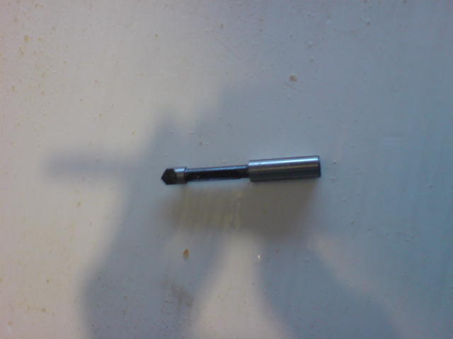

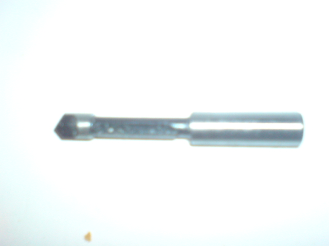

čemu služi ovo glodalo???
Post by munja »
nabavih ovo glodalo a neznam čemu služi :)
velja
Posts: 1076
Joined: 07 Oct 2007 18:03
Post by velja »
Mislim da je za kljucaonice ali sa slike ne vidim dobro.
caca
Posts: 289
Joined: 22 Mar 2011 18:40
Location: BGD
Post by caca »
Kolega velja je u pravu.
Mala je razlika u precniku izmedju stabla i glave da bi bilo za kljucaonicu, a i koliko vidim na stablu nema seciva.
Koliki je precnik?
Ako je 5 ili 6mm (lici mi da je 6), onda je za busenje rupa za police (evropa koristi 5mm, USA 6mm odnosno 1/4").

Post by munja »
ima sječivo na stablu, zato me i intrigira, na ključanice nije pošto su glava i stablo jednakog promjera, koliki je, neznam točno
caca
Posts: 289
Location: BGD
Post by caca »
Za cilindar brave uz sablon se koristi.
Meni najvise lici na ovo:
http://www.cmtutensili.com/show_items.a ... ~7/8/916~2
"How long do you spend making openings in paneling, drywall, siding, doors or windows? With the CMT panel pilot bit, the job just got quicker. The point plunges smoothly and easily and the carbide edges cut clean and fast. All of this adds up to accurate cuts in less time and with less effort - great for trimming formica, veneer and other laminates."
Ukratko, vrh sluzi da probije plocu, a nozevi na telu da je iseku, recimo prilikom otvaranja rupe za doznu u gipskartonu ili OSB-u.
munja
Posts: 239
Joined: 02 Feb 2011 21:06
Location: Velika Gorica, HR
Post by munja »
to je to, hvala mbole :)
