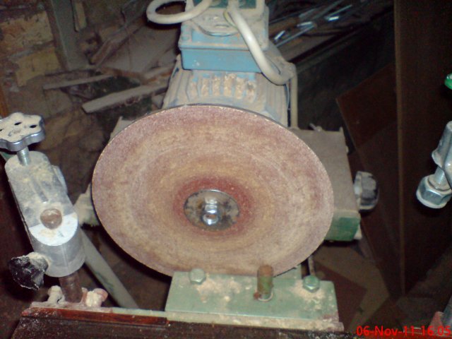

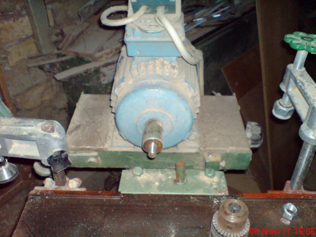

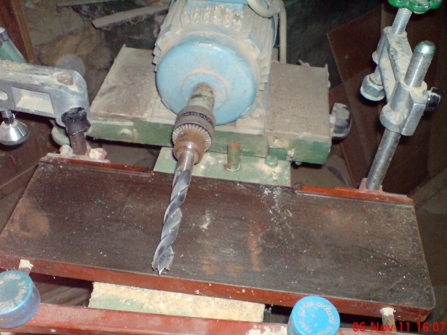

Hvala na informacijama.A sa druge strane jel bi se isplatilo malo zezati pa napraviti onu kombinaciju kao na sliki znači i disk i traku,mislim kad već idem se igrati pa da nešto i napravim?
Kako se ne isplati i te kako uradi ako mozes. Ja sam na kruznoj traci jos nabacio dodatak za brusenje stapova. To ne znaci da treba i ti da uradis, ali posle toga ideje ce se radjati za razne nadogradnje.

runer wrote:Kako se ne isplati i te kako uradi ako mozes. Ja sam na kruznoj traci jos nabacio dodatak za brusenje stapova. To ne znaci da treba i ti da uradis, ali posle toga ideje ce se radjati za razne nadogradnje.
Daj da vidimo kako to izgleda:D
Svaka batina ima dva kraja
Moram potraziti gde je pa da slikam jer odavno to ne radim ali kad uhvatim vremena potrzicu delove i sastaviti pa slikati.
