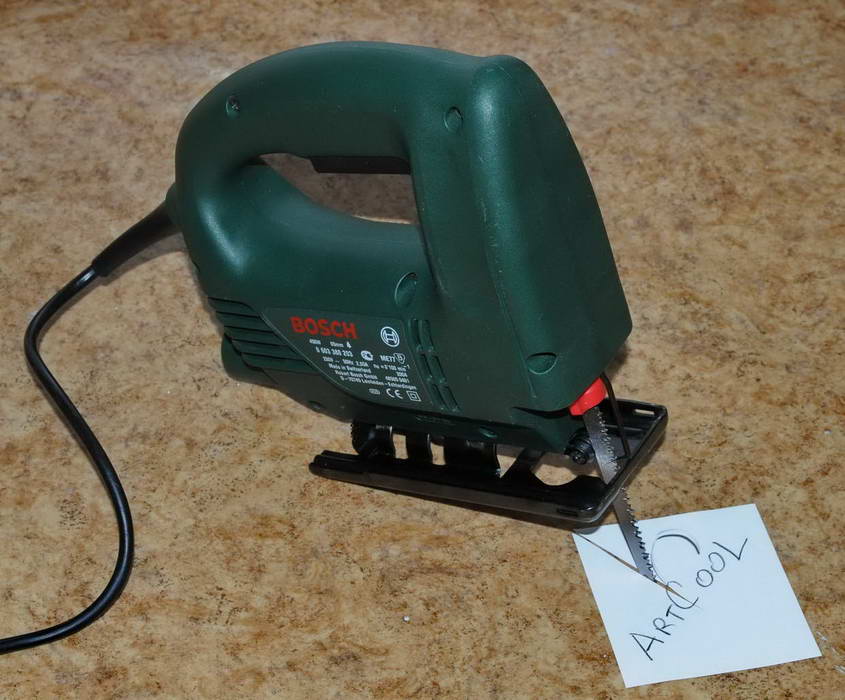

A ako savetuješ ubodnu od 450w nekome bolje da oma kažeš da čovek kupi i ručnu testeru jer će snjome pre iseći neko parče štafle ,sa 450w ubodnom možeš seći laminat i furnir i ništa više !
Ja iskljucivo ubodnu koristim da secem papir i to cca 80gr/m2 ...
...pa sada neka vidi covek sta mu volja...
Sto bi rekla stara narodna "Sta je covek bez 120 kila i ubodna bez 2kW-a"
p.s

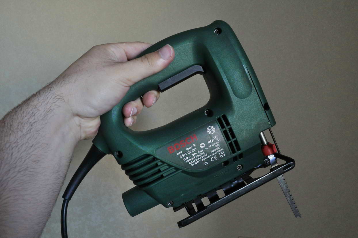

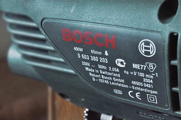

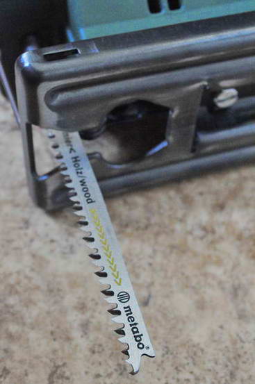

Evo i moje...bas ko sto rece od 450W :cool:...
Sasvim lepo i neglomazno lezi u ruci.
Inace takvi su i noviji modeli http://www.bosch-do-it.com/productspeci ... aws/rs/sr/
I jos poneka slikica...
