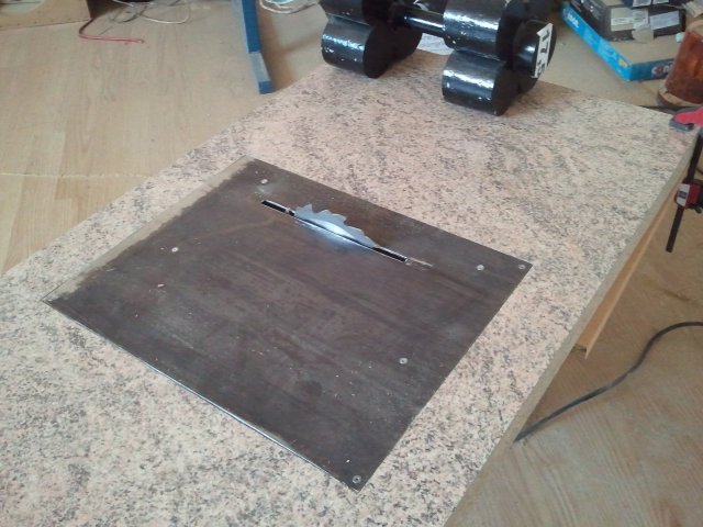

a napokon skuzio postavljanje slika

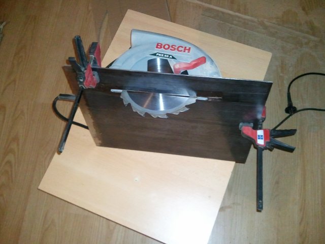

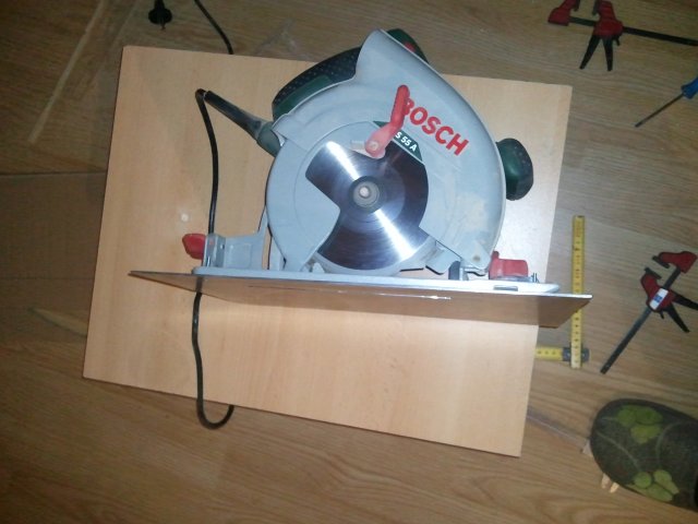

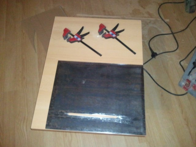

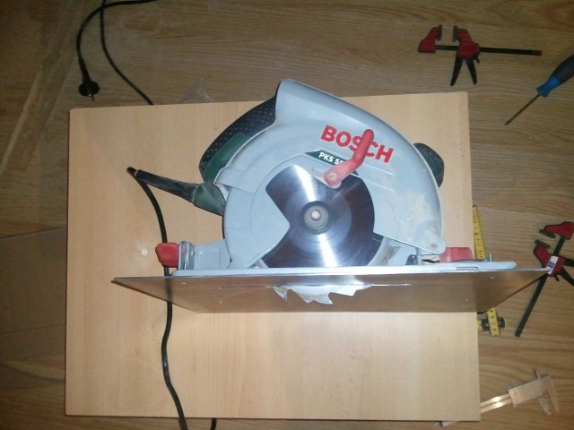

pa da krenemo porvo nabavite lim debljime 2 mm (minimalno kasnije cu reci zasto )
izrezete komad dimenzije 35 X 28 cm fino ga izbrusite da rubovi nisu ostri
zatim izmjerite na kruznoj pili koliko je potreban otvir za list pile i izrežete ga u limu
babic-zoran
Posts: 28
Joined: 12 Mar 2011 08:25
Location: sredanci 91
Post by babic-zoran »

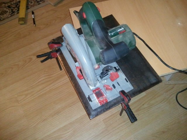

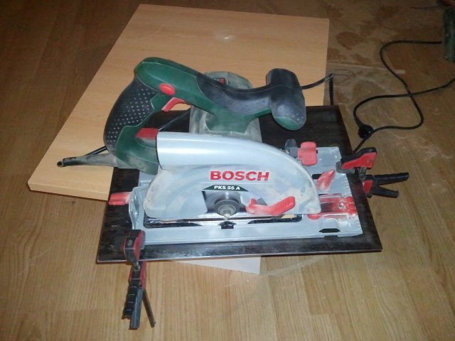

kad sam napravio prorez u limu postavio sam kruznu pilu na njega tako da bude sa svake strane od ruba lima odmaknuta 20 mm
zbog kasnijeg ucvrscivanja na stol ( zbog toga je vazno da dobro izmjerite mijesto za otvor gdje prolazi list pile)
babic-zoran
Posts: 28

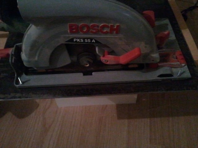

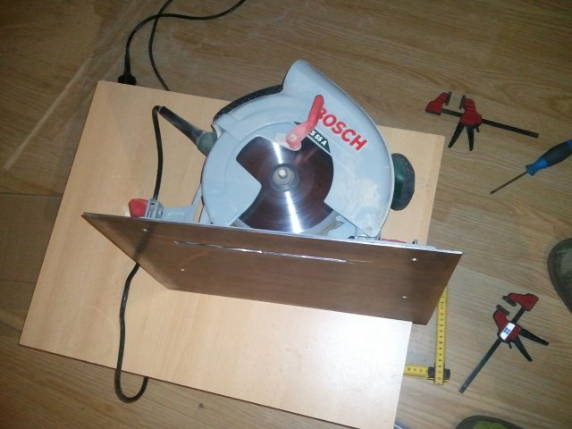

zatim slijedi busenje rupa i ucvrscivanje kruzne pile
e sad da kazem zasto lim minimalno 2 mm zato sto su vijci sa upustenom glavom tako kad probusite lim ( borer 3 mm odnosno debljina vijka )
uzmete veci borer (6mm) i lakano busite u istu rubu tek toliko kad stavite vijak da glava vijka sjedne u lim da kasnije predmeti
koje budete rezali nebi zapinjali za vijak

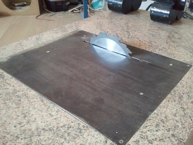

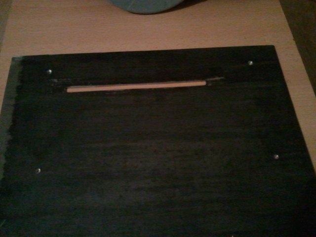

i na kraju to izgleda ovako
na kruznoj pili se moze mijenjat dubina rezanja

Nikola
Posts: 658
Joined: 13 Sep 2007 11:55
Post by Nikola »
Dobro napreduje! Jedino sto si mogao da napravis malo siri otvor na lumu zbog eventualnog naginjanja cirkulara na 45 stepeni.

babic-zoran
Posts: 28
sjetio sam se i toga sam kad sam vec ugradio lim , a za to jos nije kasno lim se lagano skida tako da cu vjerovatno prosirit rupu

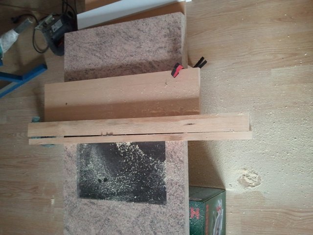

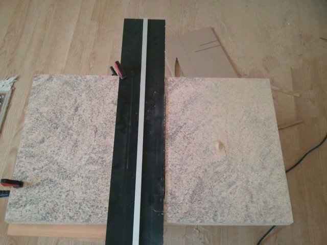

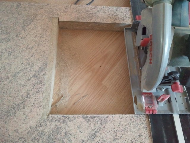

pa evo da nastavimo tamo gdje smo stali

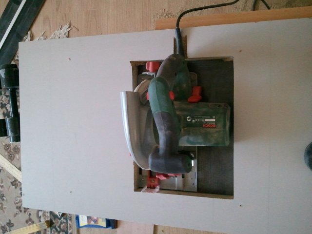

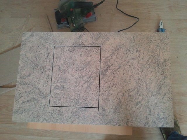

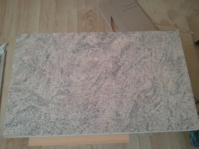

priprema ploce na koju cu ugraditi kruznu pilu prvo i naj bitnije je da je ploca isijecena u vinkli

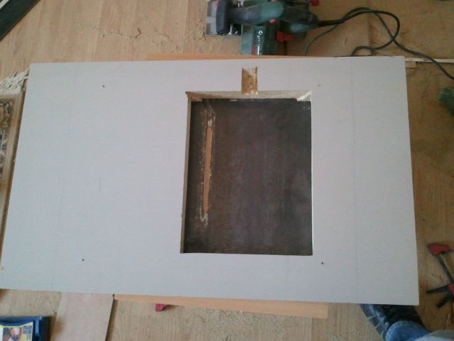

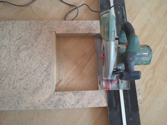

nakon sto sam pripremio plocu slijedilo je oznacavanje i sijecenje rupe za kruznu pilu. kod
sijecenja rupe mi je od velike pomoci dosla vodilica kruzne pile (takoder napravljena jer je orginal preskupa) bez koje bi ovo bilo dosta teze napraviti.
babic-zoran
Posts: 28

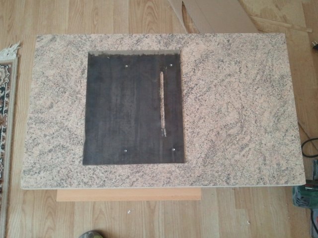

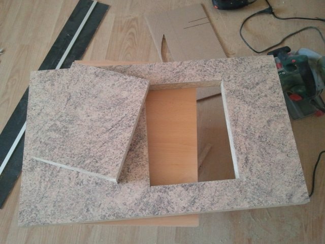

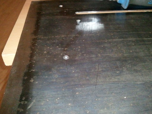

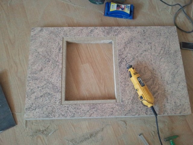

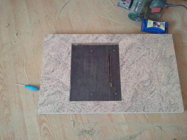

kad sam isijeko mjesto za pilu uslijedilo je glodanje ploce tako da lim usjedne o plocu da bi se dobila ravna povrsina .
posto nemam glodalicu ja sam to izveo na malo cudan nacin a pokazalo se dosta dobro
i na kraju zavrsna obrada pomocu malog zutog alata u koji je stavljen borer , na visoki broj okretaja i lakano oglodano tamo gdje je jos bilo potrebno
babic-zoran
Posts: 28
postavljen lim i sjeda u milimetar
ovako sad izgleda
i sa namontiranim cilkularom

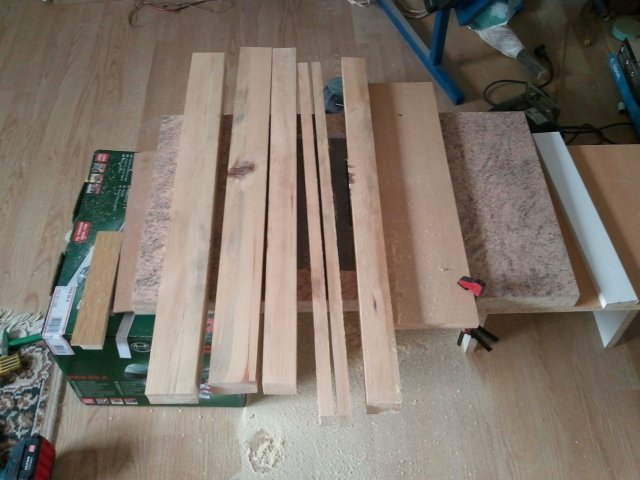

zatim je uslijedilo pravljenje nogara na cemu ce to sve stajat , jer jos nisam kupio aluminiske profile za granicnike
