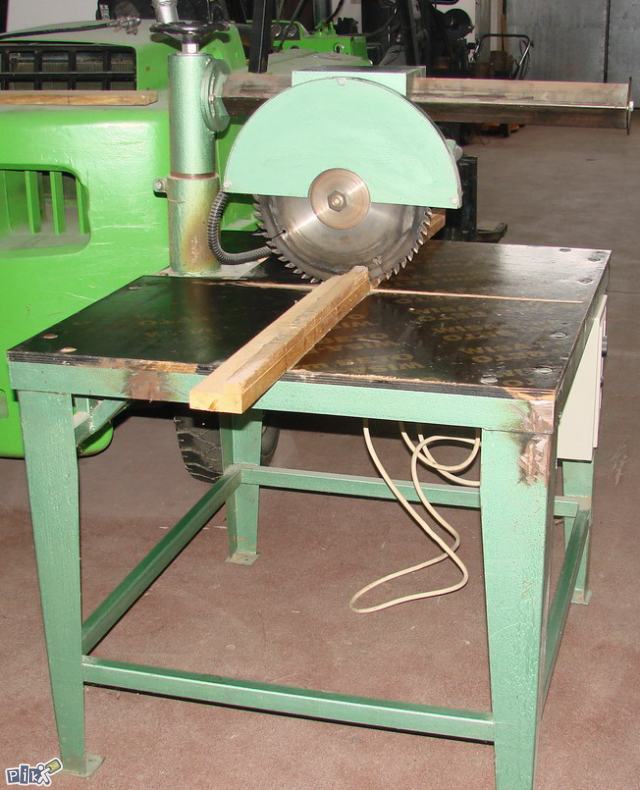

Da se nadovežem na temu i pitam postoji li neka mašina slična ovoj spravi ( mislim na gore prikazanu ) a da se može u nekom položaju po vertikali zaustaviti i blokirati a onda koristiti onaj klizni mehanizam (napred-nazad) za izradu nekakvih proreza, utora i sl. Oprostite na neznanju jer možda sve spravice ovog tipa (mislim na ove koje imaju taj mehanizam za izvlačenje) to dozvoljavaju.

Ahaa evo mislim za malo para dobiti ovako nešto u hoby varijanti

Na mom stuceru kako mi ovde vabimo tu spravu imam okretnu plocu na kojoj zarotiram list sa motorom u paralelu sa firungom i blokiras na duzini kojoj hoces pa pored guras dasku kao na cirkularu. Podignes list na visinu koju hoces i pravis razne utore. Samo da znas to sam upotrebio jednom ili dva puta od kako ga imam tako da kao i da nemam taj dodatak.
Runeru vjerujem da je taj tvoj štucer ipak profi stvarka nalik na ovaj sa slike koju sam postavio a to dalje pretpostavlja da su ti i ostale mašine profi i da imaš načina da na možda jednostavniji i lakši naćin odradiš te stvari.
Ama nikako mi iz glave ne izlazi onaj Avram ili Abram sa New yankee workshop-a gdje on malo malo koristi takav štucer baš u svrhe pravljenja utora . Lićno mi se sviđa naćin i brzina ili da kažem paše mom naćinu razmišljanja i riješavanja tih stvari.
Eh sad niti sam u situaciji da nabavim nešto profi niti se toliko okrećem prema ovim stvarima , ali neku manju "potezno nagibnu pilu" sa mogučnostima pravog štuca, eee... to bi mi pasalo.

Ja sam svoj stucer sam pravio i odlican je jer je radjen po nacrtu De Walta i veoma je precizan, medjutim za razne utore ja koristim frezu koja mi je mnogo prakticnija i brze se steluje. Na stuceru je to sve mnogo sporije pa ga onda i ne diram radim samo poprecne rezove i zasecam cafne. I dobar cirkular sa potapajucim listom cuda cini veruj mi.
