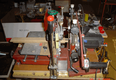

Evo nekako uslikah masinu za izradu cepova
alat za izradu utora
Uradjeno je na osnovu ovoga
sabloni za kopiranje, pravio sam od 10 mm aluminijuma
Gro delova sam nasao na otpadu, piksne radjene od mesinga (od ventila za radijatore) takodje sa otpada
osovine 16 i 18 mm, sve sam obradjivao na mom strugu za drvo. Kad sam ga pravio predvideo sam da mogu obradjivati metal gde nije potrebna velika preciznost.
Mislim da slike kazuju sve, ako ne slobodno pitajte. A sad sledi ciklon.

Sad bi valjalo ako ti nije mrsko da slikas ponovo masinu pa da je pogledamo izbliza

Evo nadjoh sliku
