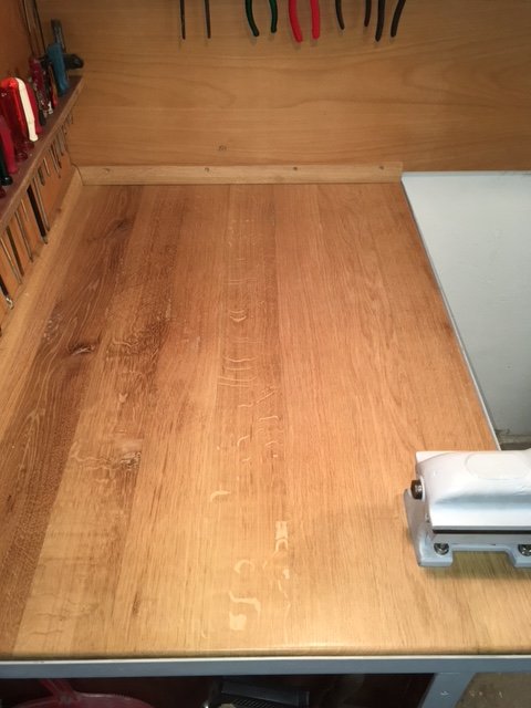

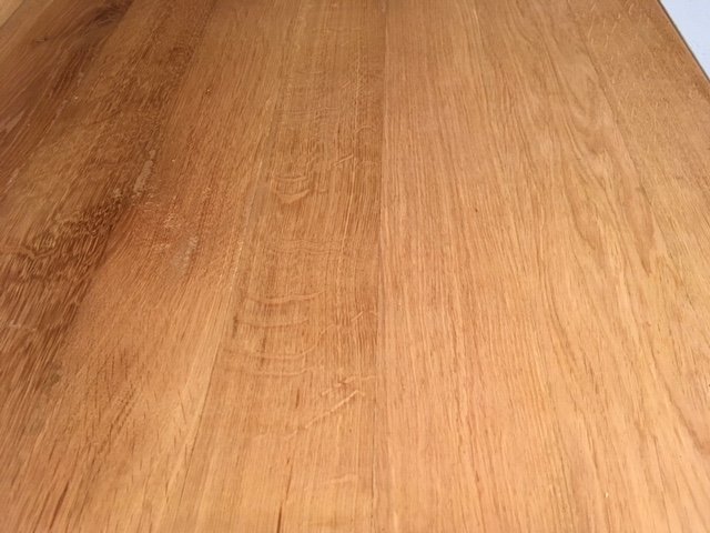

završio sam ploču, pa evo rezultata.
Ja sam zadovoljan kako je to zipper aka einhell aka drek mašina odradila.

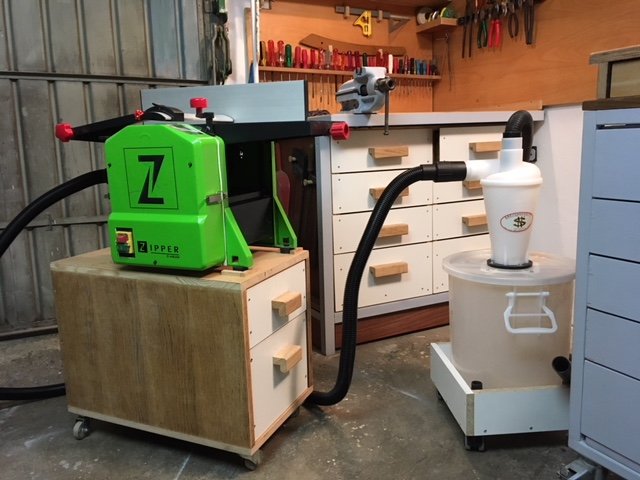

sasasasa wrote:A sredio si i garažu :D
Sviđaju mi se ručke. Jednostavne su a izgledaju izdržljive
jednostavnije ne ide, al efikasne jesu :D
Super je ispalo

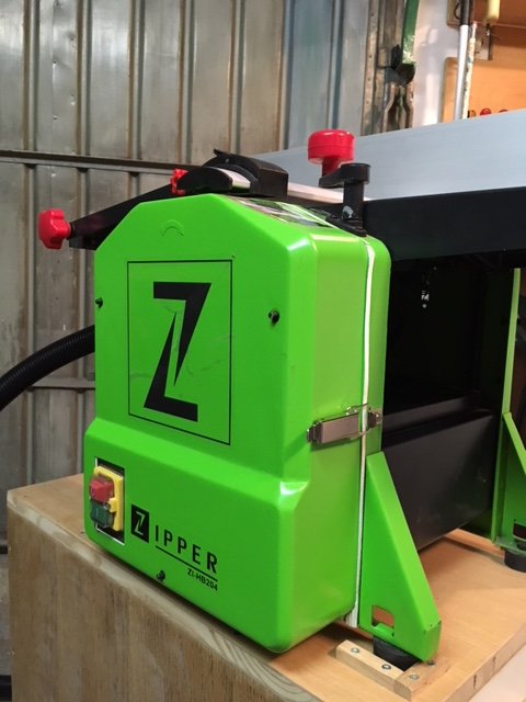

Složio na kopče za sanduke. Imao sam ih doma, pa je bilo najjednostavnije.
Lim šasije je dosta debel da sam bez problema narezao navoj i zašarafio kopče.
Sad skinem i stavim remen u sekundi.
Stavio sam keder za prozore na spoj i zatvorio sve rupe s duct tape-om da piljevina ne upada u pogon.
To je sad valjda to? Ima postolje, lako se pospremi, čak i ovaj mini ciklon na ovoj mašini super radi. ..nije da radi neku krupnu piljevinu

Mehanizam isti kao u einhella :)
zar ova nema produžetak ploče?
Bagrovinje
Posts: 169
Joined: 25 Nov 2011 20:05
Post by Bagrovinje »
sasasasa wrote:Mehanizam isti kao u einhella :)
Sve osim remena. Na ovoj je deblji od onog koji sam imaona Einhellu.
