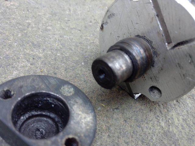

https://www.probois-machinoutils.com/en ... ch-hms1070
Jel mozes ovdje naci odgovarajuci zamjenski lezaj i naruciti?
Posts: 3736
Da, 19€ kosta kuciste

Brans wrote:https://www.probois-machinoutils.com/en ... ch-hms1070
Njima sam probao da posaljem mail, ali mi konstatno prijavljuje da adresa nije dobra, i kad sve pisem malim slovima i kad napisem kao sto im na sajtu stoji.

Posts: 15042
Video sam taj 52, al mi nikako ne pije vodu uz ovaj nosac.
Posto je nosac skroz prosecen na donjem delu, morao bi da ide kompletan lezaj sa sve spoljasnjom kosuljicom.
Posts: 3736
Originalni nije prosecen.
Ocigledno su postojale varijacije u koriscenim resenjima
Posts: 15042
Bravo, nisam obratio paznju.
Sad vidim da nema ni trecu rupu.
Mada... sa druge strane, ova povrsina mi ne deluje bas kao da je obradjena za lezaj, a ne deluje ni dovoljno tvrdo.
Nista.. uzmi lepo mere sublerom, pa da vidimo dal se nesto "sa police" uklapa.

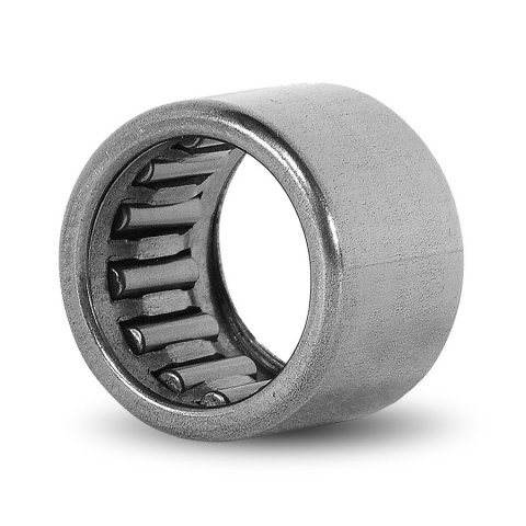

Kod koji si dao 3902203010 je od motora.
Mogao bi da bude model PT105
https://www.scheppach.com/myfactory/Cus ... 0115_1.pdf
Lezaj, ako je ovaj model je broj 113, HK1210 12x16x10 mm.
Pod ovom oznakom ga proizvodi i SKF.
https://www.kupujemprodajem.com/Industr ... -oglas.htm
Možeš i njega da premeriš i uporediš sa ovim dimenzijama. Bilo bi dobro da ga skineš pa ćeš znati da li igličasti.
To je verovatno to,mozda nece ni morati da se ista obradjuje mada HK(iglicasti)lezajevi idu za velika opterecenja,pride sto sa te strane nema ama bas nikakvo jer je pogon dihta sa druge strane.
namerno je napravljena buricasta biksna zbog lakse montaze i dorade pa se vremenom pojela i pocela da lupa u kucistu.
Nadam se da nije razjela kuciste od lupanja pa kad se postavi HK da nema lufta
Koliko vidim iz crteza osovina je poseban deo u odnosu na valjak abrihtera,to znaci da mozes da radis sta god hoces sto se tice prepravki....

Sad sam pronasao subler, i kad izmerim ispada -
Visina lezaja-10mm,
Unutrasnja mera -12mm
jedina razlika je sto je na ovom mom spoljna mera tacno izmedju 16 i 17 mm. Znaci to mu dodje to, osim ovih pola milimetra razlike.
Milan755
Posts: 48
Joined: 07 Apr 2020 17:13
Post by Milan755 »
Na ovom crtezu ga ja vidim kao 113, i kad trazim na google izlazi mi identican lezaj kao ovaj sa kupujem prodajem
Posts: 15042
Jbt...
Gadjas se terminima :)
Sta je visina lezaja? To ne postoji.
Imas sirinu lezaja
Precnik osovine
Spoljasnji precnik lezaja odnosno unutrasnji precnik doseda za lezaj, psoto ti je lezaj (ili biksna, sta god je bilo) razjeban, pa nema smisla njega meriti.
Ako imas lufta izmedju doseda lezaja i spoljasnjeg precnika lezaja, lepo odmastis taj nosac, kuips loctite 660 (on popunjava zazor do 0.5mm), namazes, sastavis...
Sublerom moras da izmeris koliki je tacno unutrasnji precnik doseda. Nema "izmedju 16 i 17", svaki subler meri bar do 1/10 mm.

Singer... daaaaj bar ti bi trebalo da znas. Kakve veze ima sto je pogon na drugoj strani?
Opterecenje je isto na obe strane (greda sa dva oslonca, sa kontinualnim opterecenjeem celom duzinom). Ne dolazi opterecenje osovine od pogona nego od rezanja (ok imas i od pogonsa al to je zanemarljivo u odnosu na rezanje).
