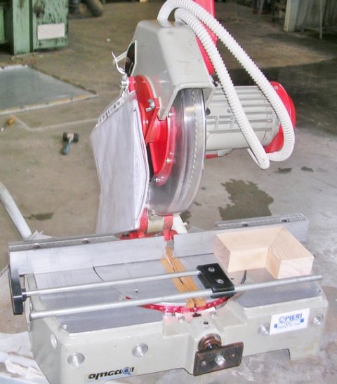

Dobra giljotina dobro i kosta. Moj komsija staklorezac je jednu malu masinicu platio oko 5000 DM pre jedno 12-13 godina, ali kad sastavi ram, ne mozes da mu nadjes ni jednu primedbu. Sve ovo jeftinije sto mi gledamo i koristimo za povremene amaterske potrebe moze "da posluzi", ali nije na nivou industrijskih masina. Kolko para toliko i muzike naravno.
Evo ovako nesto valja (svega 290 kila):
omga je vrh u kratilicama i gerovima :buga:
@NIKOLAJ 4x60
sredi mi da ne platim kaznu pa ces moci seckati kad hoces i koliko hoces :smejanje::part::part::part:

Pezzo wrote:Video sam i gerove koji ujedno mogu da budui cirkulati jer testere ima sa gornje strane ima plotnu i lineal (firung) pa bihvoleo da pitam da li neko ima iskustvasa takvim gerovima,njihovom preciznošću itd.
Ako ces ga kupovati da ti sluzi i kao cirkular, onda se oprosti od dobrog reza pri gerovanju. Na geru treba list da bude dobro ostar i da sa njim ne rezes svasta nego da ga cuvas za ono cemu sluzi. Pa ni na cirkularu neces rezati sve istim listom. Onaj Radenkov je dobar ger, a svi ovi pokazani sto se uvrcu i izvlace da izigravaju ujedno i kratilice su zavisni od toga koliko ces ga dobro podesavati svaki put kad treba nesto da preseces i naravno, dok ne dobije lufta od upotrebe. Sto vise zglobova i prenosa ima na njemu, sve vise gubi na preciznosti. Ja ovu moju makitu nameravam da malo modifikujem iako je nova. Znam ja posto je i koji je dobar ger, ali mi se ne bacaju pare za hobi potrebe. I svaka masina koja je pravljena za vise operacija, znaj da na njoj nesto mora i da ne valja ili je dosta ogranicenih mogucnosti. Ti mozes u krajnjem slucaju da gerujes i na cirkularu uz pomoc oslonca pod uglom, ali ger je ger i kad tad ces ga kupiti jer ce ti dosaditi stalno ugadjanje neprecizno izrezanih uglova.
