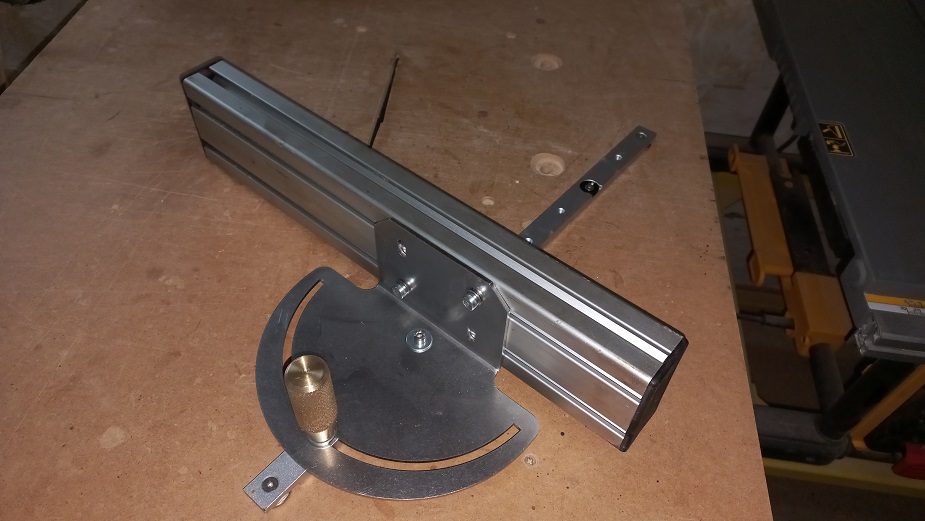

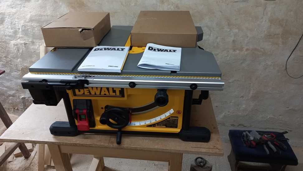

Niste gledali moje postove ranije. Cirkular je ovaj a evo i testere za poprecni rez.
Trenutnu je na njemu testera koja je dosla sa njim 24z.
A sablon cu smanjiti ako sam preterao.

Re: Malo sam kupovao
Izvini nismo pratili :doh: ,što se tiče "cross sled-a"-ako tebi ne smeta ne diraj ;)

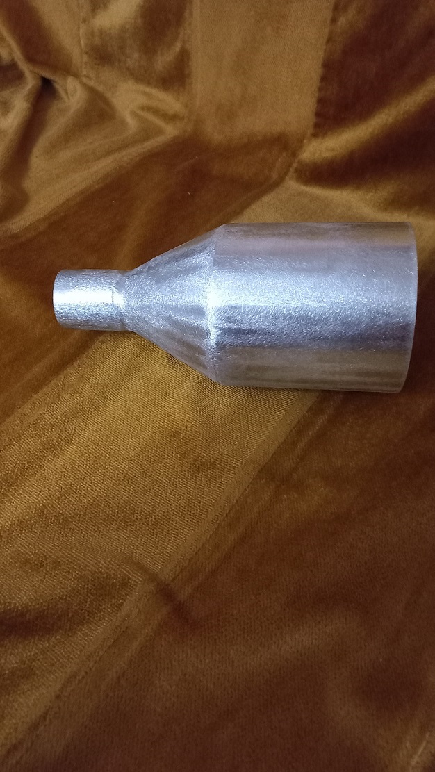

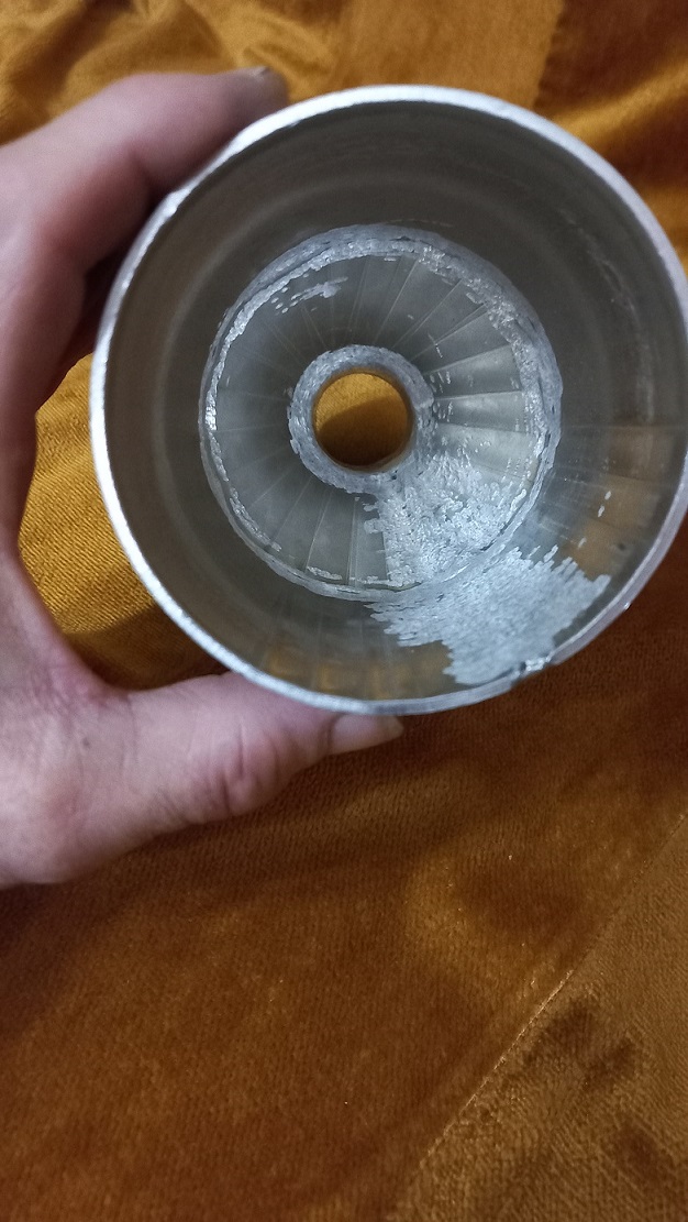

Napravljena redukcija za cirkular aluminijum 2mm, nije neka lepota ali mislim da ce posluziti.
Za cross sled... napravi neki granicnik da ne moze da ode predaleko, to jest da list ne moze da prodje skroz kroz vertikalnu gredicu koja je do tebe.
Gomila njih je na tome isekla palceve.
Redukcija za stoni cirkular ili za rucni?
Ako rucni cirkular kacis na usisivac sto si kupio-nece da valja,ima da vuce istim intezitetom kao i fi 100...smanjenjem ili restrikcijom se ne povecava usisna moc.

Ma za stoni cirkular pa mi treba redukcija sa fi 100 na fi 40mm.
Inace kako da nakacim 100mm na cirkular.
Dewalt je to bolje resio od Bosch taj usis odnosno stitnik (kutija) oko lista testere
do radne ploce ima kao neku cradu koja sluzi da se sto manje piljevine rasipa.
Pa se nadam da ce dobar deo piljevine pri secenju zavrsiti u usisivacu.
Ranije sam imao PTS 10 piljevine je bilo svuda nije imo to platno (ciradu) do
radne ploce i mnogo je rasipao. Pa pokusavam da to svedem na naj manju mogucu meru.

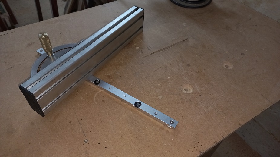

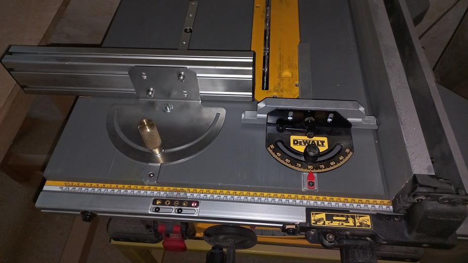

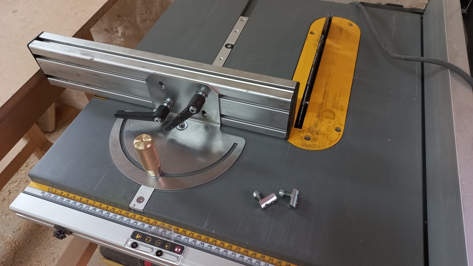

Firung za poprecni rez, uradi sam. Moglo je i bolje ali sa malo novca ne moze da bude reprezentativno.
Mozda cu ge malo dogradjivati ali otom potom, Aluminijumski profol je mnogo kabast. Probacu ovako ali
kasnije mogu da kupim tanji profil a ovaj debeli nisam nista platio. Onaj originalni Dewaltov ima lufta i
nije precizan a ovaj sto sam pravio nema ni malo lifta i tacan je.
:prsgore:
Nista ne fali kabastom profilu :)
Sto je vecih dimenzija, to je kruci (a to je jako bitna stavka), imas vece rastojanje na kome ga povezujes sa klizacem, pa je i ta veza kruca...
A ne nosis ga na ledjima :)

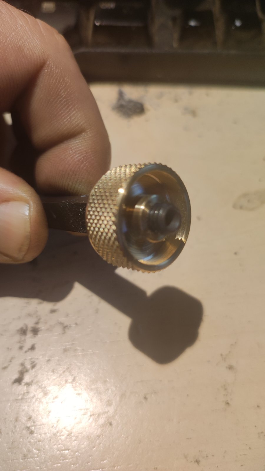

Samo sam taj klizac kupio ostalo je pravljeno ili sam vec imao, videcu da umesto imbus srafova stavim neke da ih stezem rukom da mi netreba imbus kljuc. Ma polako doteracu ja to.
Koji su srafovi, sa slike deluje kao M6?
Koliko su dugacki?
Treba da pravim sebi nekoliko, pa mogu o istom trosku da napravim i tebi ta dva.
A sto pravis kada m ogu da se kupe, kod nas, i ne za prreterane pare. Kao sto mogu da se kupe i jednokrake rucice, koje se okrenu u polozaj u kome ne smetaju.
Kad kupis negde ovakav sraf odnosno maticu... javi se :)
0-02-05-d70cc71201c573bcccf6453ec136ccf96625346b5e683283fe81e7a2e8da70af_d1965d227574aec4.jpg
Sve sto sam video od toga je "drljavo".
Ove jednokrake... OK su, ali nisu za sve upotrebe.
malli
Posts: 105
Joined: 03 Jun 2011 23:18
Location: Indjija
Post by malli »
Hvala na ponudi. :D Za prvo vreme neka bude sa jednokrakim srafovima. :juhu:
