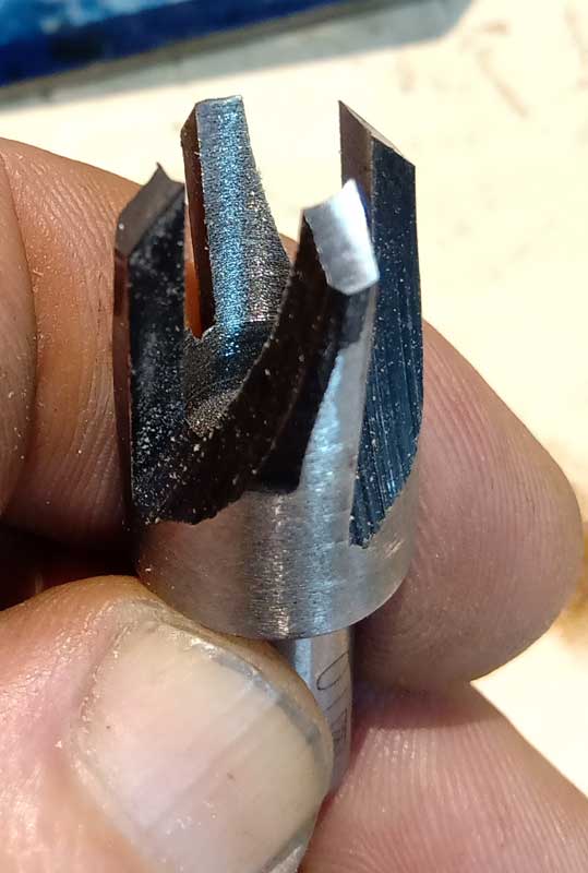

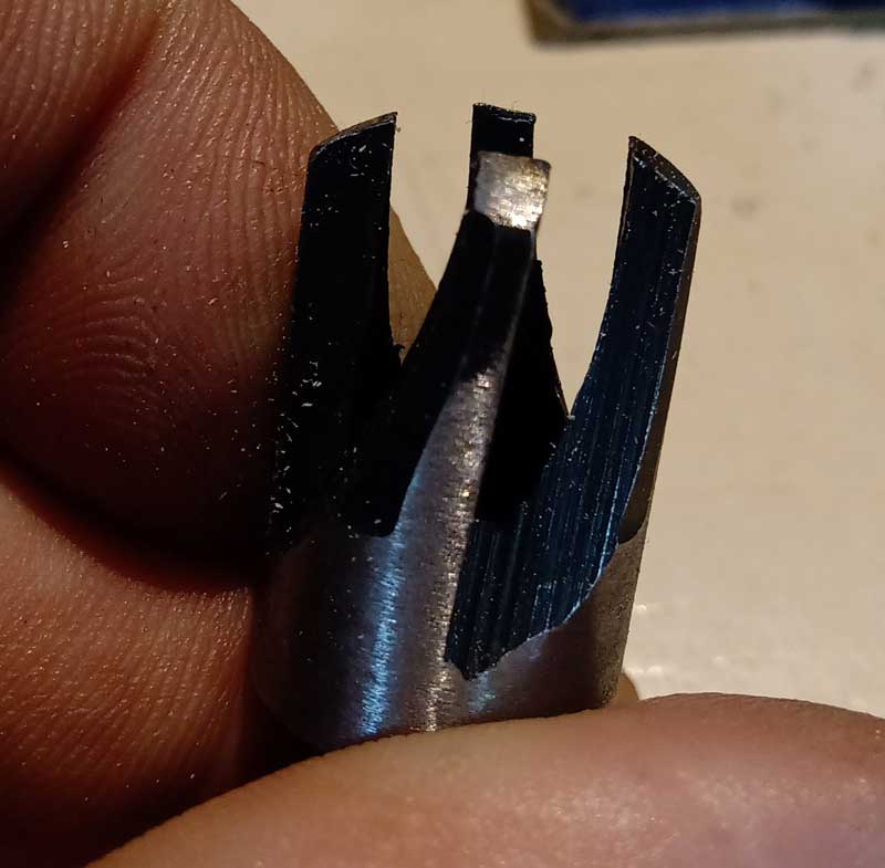

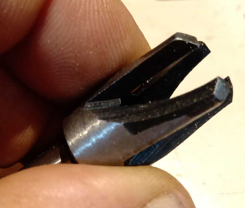

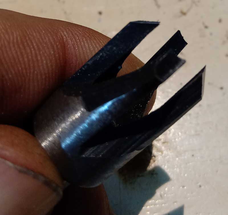

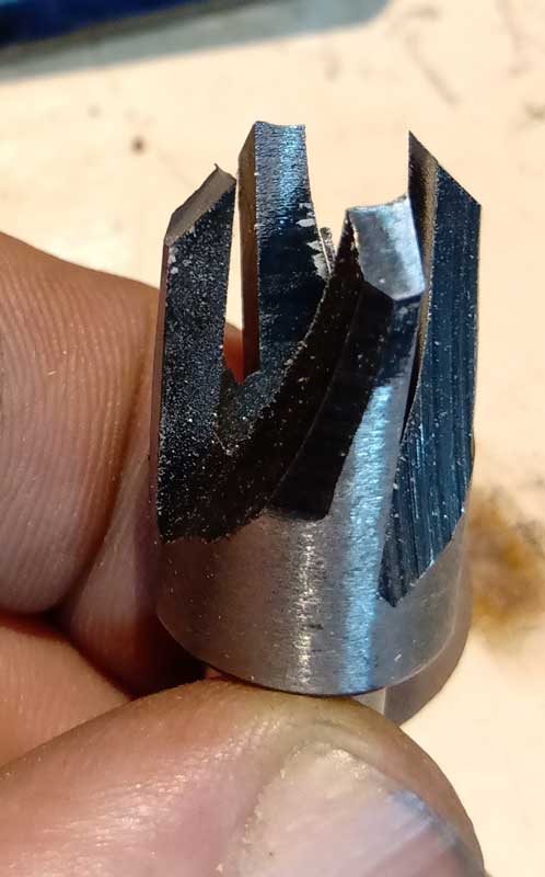

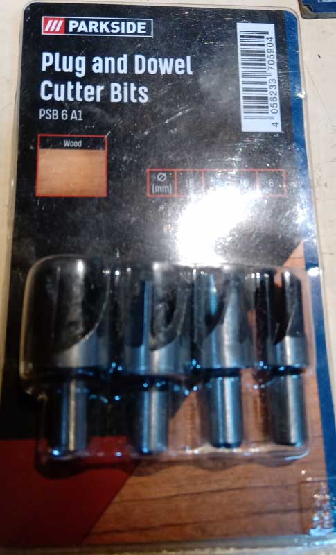

Pre par dana, burazer mi kupi ovu garnituricu burgija za cepove
Prvi pogled: tupe ko asov
Ovo ko da je iz ruke ostrio ucenik koji je prvi dan stigao na praksu.
Dva zuba imaju kotra lednji ugao, to jest zadnja strana je visa nego sama ostrica (prevedeno... ne seku uopste, samo trljaju po materijalu i pale ga).
U stubnoj busilici zahteva ozbiljan pritisak da bi uopste radila, i bacaka se samo tako.
Iz ruke... nisam siguran da bi uopste moglo nesto da se uradi. Fakat ovo i nije bas namenjno za rad iz ruke, al...
No... nakon malo ostrenja, to sada vec izgleda pristojno, busi uz normalan pritsak i prilicno se smanjilo cimanje.
Pored toga sto je bilo tupo, visina vrhova se razlikovala za skoro pola milimetra.
Zato se u stubnoj bacakalo ko sasavo.

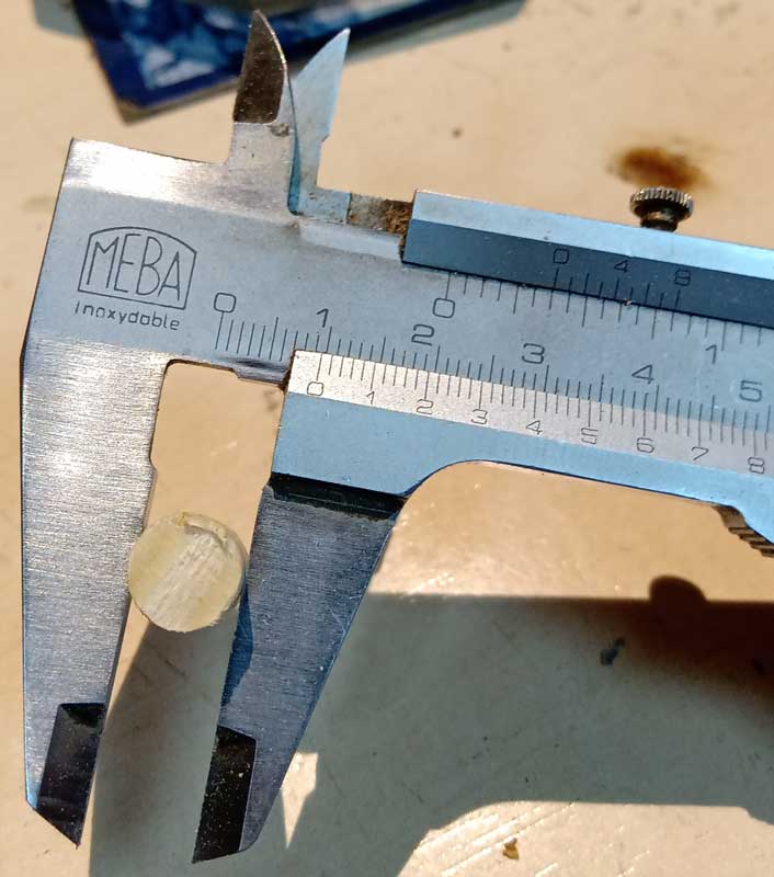

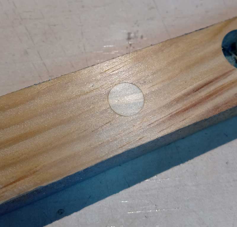

Ali.. tu dolazimo do drugog problema. Cep koji napravi bi trebalo da je 10mm, a on je 9.5.
Sto je potpuno neupotrebljivo. Taj cep treba da bude za nijansu siri od rupe, da mora da se ukuca u nju, a nikako uzi i da landara u njoj.
Uz to vecina burgija (pogotovou jeftine), busi rupu koja je malo veceg precnika od nazivnog, tako da ce rupa najcesce biti nesto tipa 10.2.
Nakon malo brusenja unutrasnjosti, dovedena je u red.
Tu se pokazalo i koliko je sama burgija "koncentricna" sa stablom. Razlika je oko 3 desete, tj, jedva je izaslo da moze da se prosiri rupa a da ne bude prevelika.
Nekome ce 0.3mm delovati kao sitno, ali to je daleko od toga kada je u pitanju rezni alat. Pogotovu onaj koji treba da napravi nesto sto je "pasent".
Na prvoj slici se vidi koliko je skinuto sa dva zuba, a na drugoj da su druga dva jedva dotaknuta.
Na kraju, posle svih intervencija, cep je postao upotrebljiv.
Sve 4 u garnituri su inicijalno tupe.
13mm je napravila cep koji je tacno 13mm, ove dve manje jos nisam probao.
Prihvati.. setaju od 9.5mm do 10mm. To ne bi bilo problem za upotrebu, ali pokazuje koliko je "kvalitetna" izrada.
Materijal... kilav tj. mekan naravno, al to je vec ocekivano. Videcemo koliko ce drzati ostrinu, ne ocekujem nesto dugo, al ovo i ne koristim tako cesto, plus dobio sam na poklon...
Sve u svemu...
Ako nemate cime da ih preostrite (a vecina ljudi nema), direktno iz kutije ne sluze nicemu. Jednostavno bacene pare.
Sad ocekujem cuveno: sta hoces za 500 dinara (ili koliio je vec bilo)...
Ocu nesto sto barem moze da radi
Ne ocekujem da to radi savrseno, naravno, ali da to sto je uradjeno bude koliko toliko upotrebljivo.
Ovo nije.

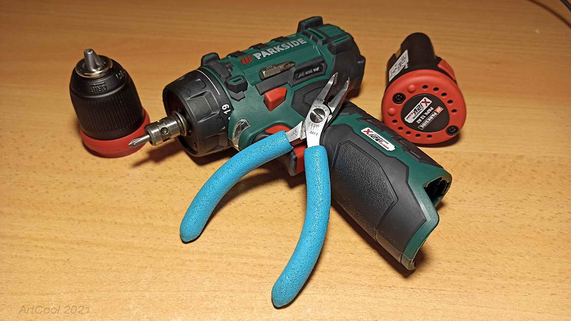

Pozdrav svima,
od Parkside-a sam u zadnjih godinu dana uzeo tri stvari; duvac lisca (licno), i fen za skidanje farbe i aku busilicu 12v (zadnje dve stvari preprodavci).
Moj licni utisak je samo jedan,
KAKO JE MOGUCE NAPRAVITI BILO STA ZA TE PARE,
ja to ne razumem.
Zavrsna obrada konkretno kod ove tri stvari je odlicna, ergonomija (sto mi je licna specijalnost) je takodje dobra, performanse za svaku stvar ponaosob su sasvim pristojene (da ne kazem odlicno), sve je da valja.
E sad posto ja nisam pro i radim poneki put u godinu dana meni ce trajati verovatno dozivotno.
Recimo aku busilica (cena u katalogu je nekih 3600 dinara), i za to se dobije kofer, punjac, busilica sa izmenjivom glavom !!!!, i naravno baterija.
Cim sam je kupio otvorio sam je, i iznutra je odlicno izlivena u klasi sa bilo kojim Boschom.
Zupcanici su metalni nije plastika, ajde sad necemo o tome kako su zupcanici pravljeni :skratta:
Da Parkside ima servis i konstantnu ponudu, ala bi se karta na trzistu promenila, ovako posto je zbog servisa jednokratan alat onda je macka u dzaku.
Tehnoloski nivo koji imaju kinezi je na svemirskom nivou (daleko ispred svih), da se ista napravi za ove para.
Pa samo nasi bi za kofer u Pazovi naplatili 3500 da liju sami, i to bi svaki drugi imao ostre ivice.
One nase price, znas ti koliko kosta kalup, pa sirovine, pa dok platim ljubavnicu i vanbracnu zenu i nekog siroma inzenjera pola na crno, za 3500 dinara ti poklanjam kofer :forvonad:
Ne bi ja nista nikom preporucivao, jasna je stvar sta i kako, ali bi svakom reko probaj, mozda te i upljuje da ti potraje 1-2 god light vikend upotrebe.
