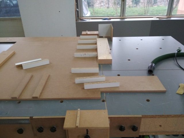

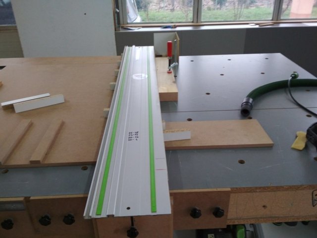

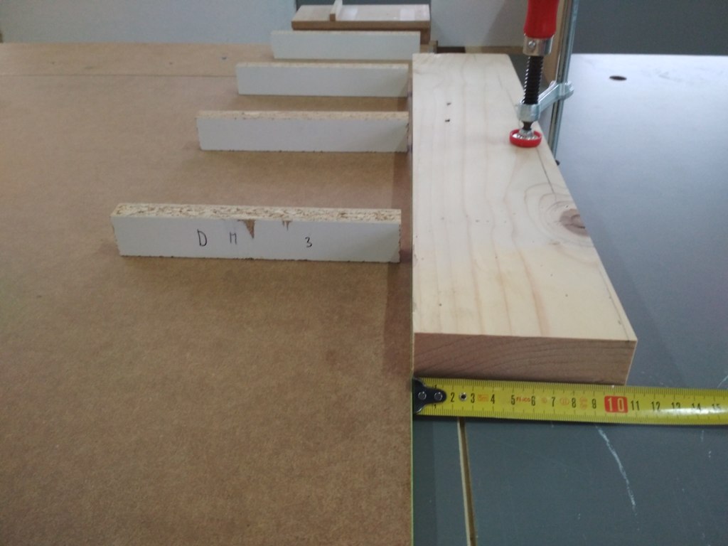

Å irina reza koji bi napravio bi bio 2,5 cm iz drveta koji je širok nekih 11,5 cm. Najvažnije prilikom ovog postupka su ovi bijeli komadi koji izjednačavaju visina materijala koji se pili sa ovim komadom sa lijeve strane koji održava pravi kut.
Problem je kad se mijenja debljina materijala jer moram imati nove komade koji izjednacavaju visinu, ali eto to je tako. Posto imam samo rucni cirkular ovo mi je jedini nacin. Posto ne radim puno tog ovaj nacin za sada zadovoljava moje potrebe.
