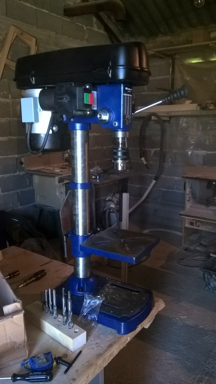

kupio sam pre neki dan einhell BT BD 701 stubnu busilicu od 630w.
malo sam je isprobavao i prvi utisak je nije mnogo klackava, postoji zazor u pinoli ali veoma mali, neznam moze li se to jos malo dotegnuti da nema uopste zazora? drugi utisak je da je motor slab ili da nema jak moment, busio sam fi8 u metalnu cev bez ikakvih problema, ali neznam ni sam zasto sam posumnjao da je motor slab i tako stisnem futer rukom u ukljucim masinu da radi, i bez ikakve vece sile sam zadrzao futer da se neokrece a nisu proklizali kaisevi a prenos je bio na 1300rpm.
Hteo sam da napravim i prosireniji sto za nju ali sam se tu odmah razocarao jer rucica za podizanje stola ide previse blizu stola i previse iznad visine stola tako da ili moram da napravim neku manju rucicu ili da sto bas dosta povisim cime gubim na visini slobodnoj za busenje ali resicu vec nekako. Još nešto, španovanje motora tj zatezanje kaiseva je po meni lose reseno na ovoj busilici, pa sam nesto razmisljao da nekako motor postavim na sarke da se lakse i brze manevrise sa remenima. kad je dovedem u red pisacu. Sve u svemu za 20000 din ili 170€ je dobra i nadam se da ce izbusiti mnogo rupa. nisam hteo da otvaram temu o stubnoj busilici kad vec ima otvorenih,
