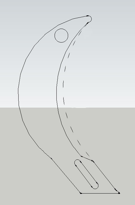

razdjelniku sam obrusio liniju koja prati sam nož pile, evo i skica što sam uradio. isprekidana linija prikazuje početni oblik razdjelnika.
dakle nisam ga kratio nego sam mu omogućio duži hod i sad ga je moguće povući ispod linije noža. iako sve skupa dođe na isto, slažem se da je proizvođač to napravio svjesno radi kickbacka za koji nebih htio dobiti priliku prepričavati.
jedino pitanje koje još uvijek imam je da li je kickback vjerojatan i sa razdjenikom koji je nešto niži od vrha noža. pitanje je opravdano jer ako razdjelnik koji je neprimjetno niži od noža spriječava kickback onda sam se rješio pitanja montiranja i demontiranja, koje istina traje minut dva tri...
Pezzo, slažem se da opreza nikad dosta i da se utori rade glodalom, ali se rade i ovako, koliko je sigurno, o tome bi se dalo pričati, ni jedna od ovih mašina nije za igranje, to je definitvno.
da se vratim pitanju koje još uvijek vrtim... da li je kickback vjerojatan i sa razdjenikom koji je za mrvu niži od vrha noža?

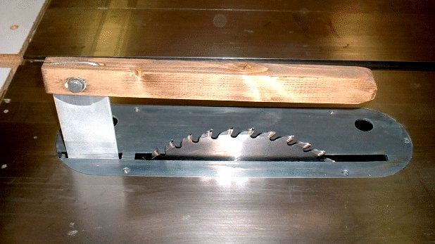

kratki update na temu. nadam se da će me modifikacija koju sam napravio i omogućuje mi rad sa razdjelnikom bez obzira na to da li radim utore ili režem lišiti iskustva koje je ovaj čovjek dobro opisao.
evo linka: http://www.youtube.com/watch?v=u7sRrC2Jpp4
keksericom nisam probao, imam glodalicu i utori se mogu raditi i s njom, ali pokušavam isto i sa stolnom pilom.
pogledao sam još par videa i zaključio sljedeće:
- razdjelnik je svakako i definitivno značajan sigurnosni element stolne pile i bez njega nema rezanja
- možda sam mogao proći i bez modifikacije koju sam napravio na razdjelniku ali mislim da je sigurnije s njim iz jednostavnog razloga što mi se nemože dogoditi da ga zaboravim vratiti
- idealan je položaj tijela pri radu onaj u kojem tijelo nije između kanala vodilica na stolu jer je to otprilike linija vatre kod kickbacka
ujedno razmišljam o izradi ovoga:
