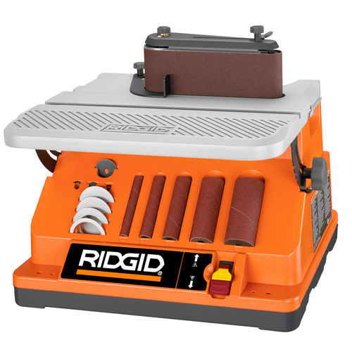

Ne radi se o toj kombinaciji, već kao što reče čovek
momirz wrote:Moj prvi izbor je bio ovako nesto ali tek to ne mogu da nadjem:
[url]http://www.stolarskaradionica.com/forum/uploads/thumbs/8141_ss.jpg[/url]
Ima li kod nas ovako nesto?
Naravno da je pametnije kombinovati ove dve mašine i zbog korišćenja zajedničkog mehanizma, uštede prostora itd. Naravno da ostaje mogućnost izmene vretena i u tome joj tračna uopšte ne smeta.
Svako treba da izabere ono što mu najviše odgovara - uvek bilo.
