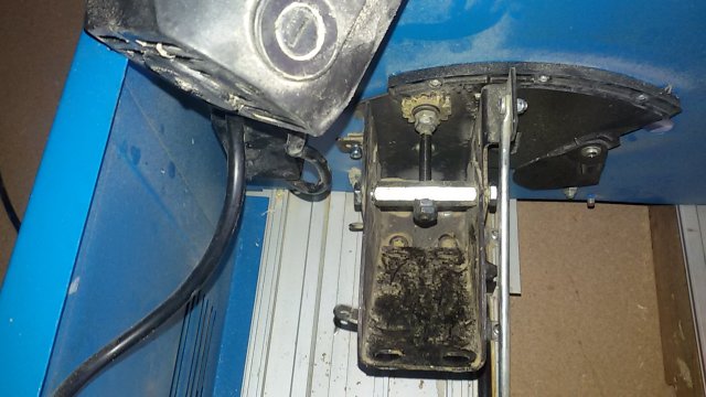

Krenuo sam da ga crtam, i ukapiram kako se krece po "cudnoj" putanji pri podizanju (pretpostavljam da je elipsa u pitanju).
Naime, nema lucni zarez vec dva ravna, jedan horizontalan na jednom delu i drugi vertikalan na drugom. Sela prica je najverovatnije uradjena kako bi jedan okretaj uvek podizao list za istu visinu.
No drugi deo je vec komplikovaniji.
Deo koji nosi motor i deo koji podize ceo sklop, su vezani pod otprilike 45 stepeni, tako da pomeranje u toj ravni ustvari pomera celu pricu u dve ravni istovremeno (horizontalnoj i vertikalnoj).
Tako da stavljanje podloski verovatno nema smisla.
Kao dodatak, tu su iluftovi u osovinama, osloncima... Odnosno, ta "preckica" koju gura sraf, nema nikakvog uticaja samo ako nema lufta u osi oko koje se zakrece nosac. Ako ga ima, onda male razlike u zlebovima dovode do naginjanja celog sklopa.

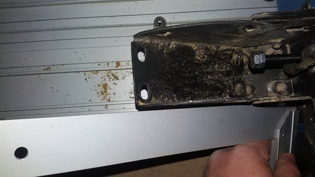

Ovaj pokretni mehanizam prateci pomocu vinkle bjezi u desnu stranu sa podizanjem pile. Znaci na oko se vidi kako se smanjuje razdaljina izmedju njega i vinkle koja je naslonjena na fiksni dio ovaj nosac po kojem ovo klize. Znaci prednji dio pile bjezi u desno sa podizanjem pile. Ovako malo gledajuci ovome bi moralo biti nekog lijeka ali evo mozgam sta i kako...
Mene navodi na to da donja dva sarafa po kojim ovo rotira (njje osovin nego 2 sarafa) nisu postavljena u paralelu sa cijelim sklopom.
Znaci problem je u ovome sklopu
Ovaj lijevi pokretni dio ne ide ravnomjerno po desnom. Inace, famozna 4 imbusa koja idu na ovaj desni dio sto kaci sve sa sasiju ne ostavljaju bas puno prostora za podesavanje, glavno stelanje ovdje se vrsi sa ona 4 sarafa kojima sam i radio inace.

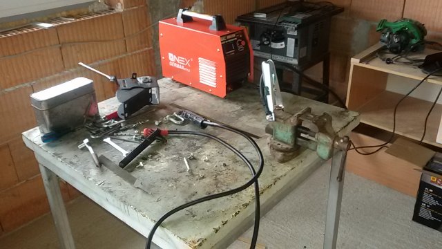

Sklop za podizanje je tvornicki usukan zanosi u jednu stranu sa podizanjem. Pokusao sam zavariti 2 komada metala sa rupama malo pomaknutim po osi da to sve skupa vuce u drugu stranu, nisam uspio nista dobiti, nesto mozda sitno.
Preostaje mi probati jos mozda silom izvrsiti natezanje cijelog sklopa u jednu stranu mozda ga prethodno ugrijati. Ako ne uspije i to, pokusacu monirati neki odbojnik koji ce sa podizanjem pile gurati cijeli sklop u zeljenu stranu.

Uh dobro si i aku busilicu mi uzela, dobro je imam drugu. Danas drugi pokusaj varenja, pomicanje po osi i uspio sam dobiti nesto prvi put znacajnije. I dalje je vidljivo odstupanje, ali sad je super kako je bilo. U povratku svratih do susjeda stolara, covjek slabo sa zdravljem masina lezi ne radi nista. Imao sam mini obuku upoznavanje sa masinama, a mogu kod njega kompletnu dasku obraditi i pripremiti dogovorio sam. Profi strojevi su jedna druga dimenzija ipak...

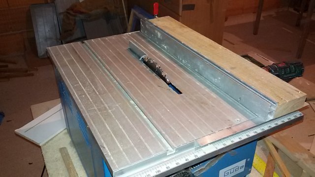

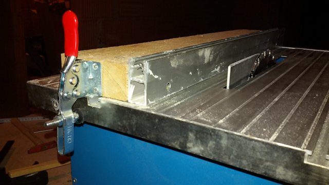

Pomalo masinica postaje spremna za rad. Napravio sam neki brzinski firung, nije nista fensi kao na youtube ali iznenadio sam se kako je dobar i cvrst ispao. Ove excentar stege svaka cast ko ih izmisli. Ovo je ujedno jedina vodilica koja se kopca naprijed koju sam do sad vidio ☺. Posto sam jos preoprezan, ostavio sam ga da previse otvara pozadi, moracu jos to korigirati mozda na nekih 1 ili 2/10 mm. Sad mi slijedi nadogradnja bocno i naprijed to mi je laksi i ugodniji dio posla, ovo rastavljanje mehanizma me dotuklo skoz.
Ne bi bilo lose napraviti metalni klin umjesto aluminijskog, ovaj je prilicno njezan ima od njega neke koristi ali cim nadjem metalne ploce 3mm napravicu od nje.
