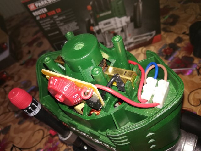

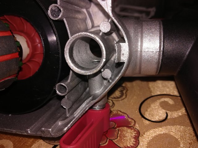

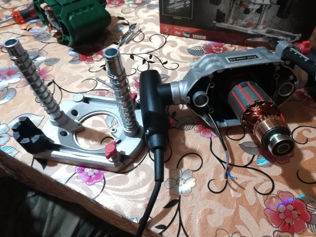

Previše radoznao odlučio sam da pažljivo rasklopim glodalicu, imao sam šta i da vidim. Vođice su od neke tanke cevi i prolaze kroz cilindar koji je odlivak, mašinske obrade nigde nema. Luft je oko pola milimetra i to je stvarno previše.BR wrote:Mozes da probas sa servisom, no uobicajen odgovor je da je to u okviru proizvodjackih specifikacija. Ionako nigde nije navedeno koliki je luft. A i ostale masine ce ga dobiti, vodece caure na njima su jako tanke, pa ne traju. Na zalost to je stvar koja se tesko popravlja, osim da se pravi nova baza
Nego, kada smo vec kod toga, koliko vas je testiralo upravnost osovine na plocu, i bacanje osovine? To su glavni problemi jeftinih glodalica.
Gornji ležaj stoji u plastici, i generalno mnogo je plastike. Materijali od kojih je izrađena glodalica su jako loši i skloni habanju. Elektronika deluje ok.
Sve u svemu ova moja je škart, nema joj pomoći. Videćete na slikama, cilindar je razoren nekim pokušajem bušenja ili brušenja.
Spakovao sam sve kako je bilo, sutra idem da je vratim u Lindu i naglasiću da je ne prodaju ponovo jer ne valja...ma da siguran sam neko će je ugrabiti pun sreće, kao ja juče. ðŸ˜ðŸ˜‰ðŸº

Sretno sa vracanjem. No, da budemo iskreni, naravno da ima previse plastike, i da su resenja losa, za taj novac nije moguce napraviti kvalitetno resenje.rade031 wrote:Previše radoznao odlučio sam da pažljivo rasklopim glodalicu, imao sam šta i da vidim. Vođice su od neke tanke cevi i prolaze kroz cilindar koji je odlivak, mašinske obrade nigde nema. Luft je oko pola milimetra i to je stvarno previše.
Ono sto su otvorena pitanja, na koja ne mozes da das odgovor posto je treba vratiti, je koliko stakla ima u plastici, i da li ga uopste ima. Posto procenat staklenog vlakna povecava cenu odlivka, siguran sam da ga ima relativno malo, ako ga uopste ima.
Sta se desi kada se gornji lezaj, montiran u plastici pregreje, pa ona pousti, posto nema stakla?
Inace, mozda je moguce popraviti te vodece caure, ali svaka, pa i najmanja intervencija kosta vise nego sto ta masina vredi, a ostaju druga lose resena mesta, tako da se ne isplati pipati.
Sve iz Lidla je tako konstruisano, glodalica je samo primer.
U toj cenovnoj kategoriji svi alati su takvi, na slikama se vidi da su bar namotaji od bakra, što ovo svrstava u boljeg kineza.
Moguće je i da Lidl lošije serije nekog proizvoda plasira na istočna tržišta ili jednostavno nisi imao sreće sa tvojim primerkom.
Po hrvatskom forumu Lidl vraća pare ili menja proizvod bez pitanja.

Vodjice uvek i jesu glavni problem kod glodalica.
Sustinski najzahtevniji deo, posto trazi preciznu masinsku obradu da bi bio kako valja, i prilicno kvalitetan materijal u lezistima. A i jedno i drugo kosta, sto je naravno najveci problem.
Sve ostalo je maltene "sa police", motor, elektronika... resto se stancuje jeftinim postupkom...
A sustina svake glodalice je upravo u vodjenju. Ako tu "radi" onda nema svrhe. Ko blanja i dleto. Blanja je u sustini dleto sa vodjicom. Ako vodjica, to jest telo blanje, nije kako treba... blanja ne radi.
Da li i time moze ipak da se napravi nesto? Naravno. Al tacno onoliko koliko je kostalo. Pa dobijes utore koji su sa velikim luftom, malo preduboki ili malo preplitki, nisu bas ravni...
