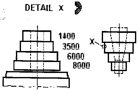

@stolart, kod mene je 3~ 2,2kw/2800 (1400/3500/6000/8000) i nista mu ne fali, sasvim mi zadovoljava potrebe.
Ako mislis da je dovoljna samo jedna brzina kao sto si napisao, u nekim slucajevima zadovoljava, ali na racun brzog tupljenja alata i cesceg ostrenja. Frezeri sa jednom brzinom obicno su na 5500-6000 o/min a glodala za njih bi trebala da budu bar sa 4 zuba.
